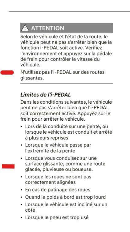

Pour peu que la route soit glissante il est déconseillé d'utiliser ce mode :
Je pense que c'est valable pour tous les constructeurs ,avec systèmes différents :
Tout simplement , si on relâche trop vite l'accélérateur ,cela peut entrainer un blocage des roues et perte de contrôle 😉

j'ai descendu 10 kms de routes enneigées dimanche soir et en faisant attention de pas entrer trop rapidement dans les virages cela passe très bien avec l'e pédal , il faut savoir doser surtout avec une traction avant car si tu bloque les roues avant  tu n'as plus de direction .
on va pas refaire le débat sur la traction avant en montagne 😲et les pneus été 😂.
