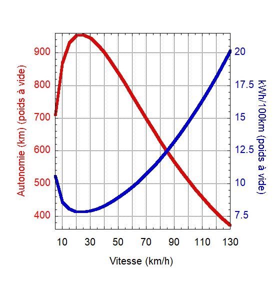

Bon, j'arrive un peu tard, mais je pense que c'est l'occasion ou jamais d'utiliser les formules données par @Rozlou pour calculer la consommation et l'autonomie de la e-Niro:
Adaptées à la model 3 LR AWD (Cx de 0.23, masse de 1847 kg, batterie de 75 kWh), et en gardant la puissance de 200 W pour alimenter tous les auxiliaires de bord, on obtient la consommation et l'autonomie suivante, en fonction de la vitesse (avec une voiture vide, sans passagers ni conducteur, juste l'autopilot ??
Une variation non monotone et non linéaire qui indique une vitesse optimale de 25 km/h pour atteindre l'autonomie maximale de 956 km.

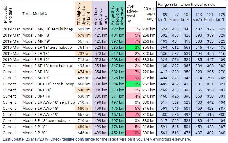

Ca me parait plutôt réaliste, avec par exemple:
11,90 kWh et 630 km d'autonomie à 80km/h,
16.37 kWh et 458 km d'autonomie à 110km/h,
20,17 kWh et 372 km d'autonomie à 130km/h,
si on compare, par exemple à ce tableau:
749771513_TableauautonomieTeslaModel3variantes.jpg.106f1b540bec306079107a476a8f21bf.jpg

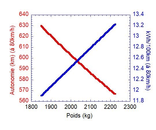

Pour ceux qui vont me dire "oui, mais si on met un conducteur et pourquoi pas des passagers voire des valises, qu'est-ce qui se passe?"
Hé bien, a priori, selon ce modèle, à 80 km/h par exemple, on perd 63 km d'autonomie si on charge la voiture à bloc (sans remorque):
Donc, si tu charges ta voiture, tu fais une croix sur ton autonomie ?
(une petite)

Merci @boreus c'est intéressant, tu aurais un zoom sur la partie 0 à 130 km/h ? Par ce que c'est quand même celle que l'on utilise le plus souvent.

Comme promis...
Et sous forme de tableau pour les valeurs exactes:
Ce qui répond d'ailleurs au titre du sujet:
370 km oui, mais à 130km/h
560 km oui, à 90 km/h
et même bien davantage à plus faibles vitesses
Il faut cependant être conscient que ce sont des valeurs théoriques et que l'autonomie sera en pratique réduite par:
- La nécessité de ne pas vider la batterie à 0
- Le poids embarqué
- Les conditions météo (vent, température...)
- La pente de la route
- Les accélérations et les freinages
- Le type de pneus
- L'ouverture éventuelle des fenêtres
- Le vieillissement de la batterie
- et bien sûr l'âge du capitaine! ?
Modifié par boreus

Merci beaucoup @boreus pour ces informations qui même si elles sont théoriques sont assez proche de ce que l'on peut constater sur la route. Ca donne vraiment une bonne idée de l'autonomie en fonction de la vitesse.
