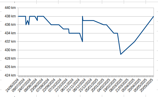

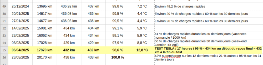

Le 07/04/2025 à 10:52, sim_v a dit :
J'ai aussi perdu quelques kilomètres @100% après le test.
J'ai retrouvé mon autonomie originale. Je ne sais pas quelle est la part de la température ambiante dans ces résultats.
La courbe fait le yoyo !
Le 24/05/2025 à 09:39, sim_v a dit :
Ce qui ne veut pas dire que c'est correct. Le test en vidant/rechargeant de façon contrôlée donne un résultat fiable a priori. Les recharges suivantes ramènent forcement des erreurs.

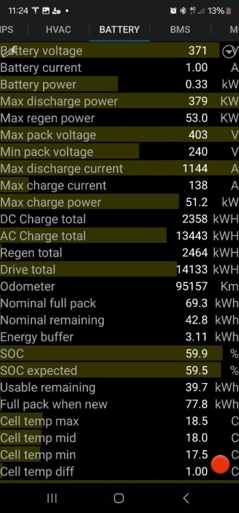

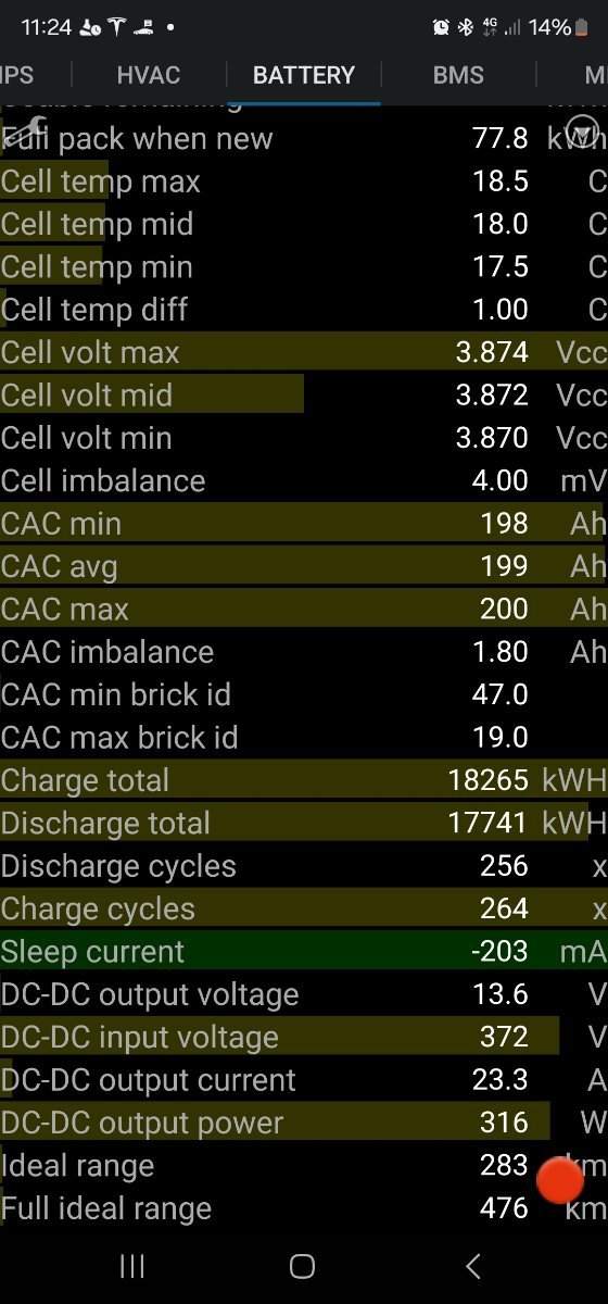

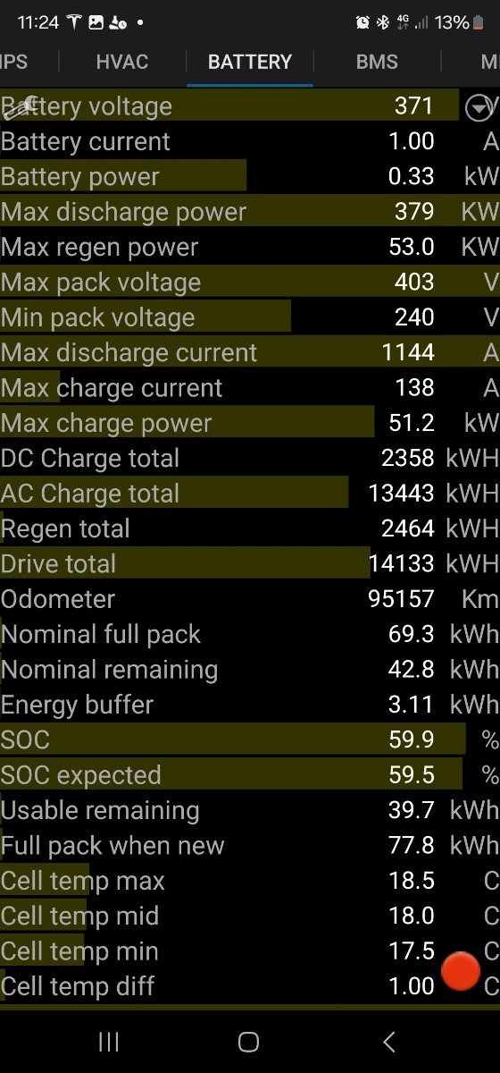

plus que 5 % a perdre et tu peux la changer en garantie... apres a voir comment Tesla calcul le fameux 30% de degradation. Dans mon cas j attend encore un peu avant de penser a changer sauf grosse remise sur un modele equivalent et ou reprise a prix correct de la mienne (ce qui n arrivera jamais) . Mais effectivement avec une grande autonomie qui devient une petite autonomne apres 6 ans, ca  pousse au leasing ou vente rapide pour les gros rouleurs. Enfin si c est pareil pour les petites batteries, quand je vois le nombre de modeles actuels qui n atteignent pas 300km en hiver en mixte, quand ils auront pris 25% de degradations ca va etre la misere l autonomie.
Pour comparaison la mienne en 05.2019 LR RWD 9% environ pour 100000km.
Ton buffer est énorme, le mien à 3.11 a perdu 9% comme le reste.

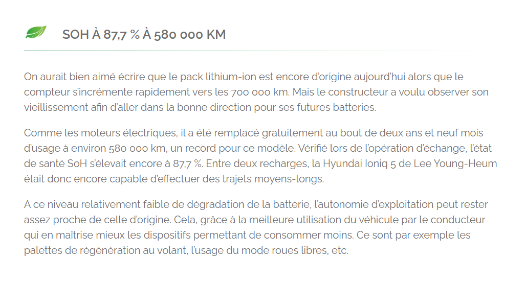

Les NMC sont très fiables :
La batterie à ete changée pour tests par Hyundai qui a voulu l'etudier .....
Plus de 660 000 km avec une voiture électrique Hyundai Ioniq 5

Il y a quand même plus de retour de pannes sur les NCA que sur les LFP ou NMC. Mais pas de quoi s'inquiéter pour autant
Le 01/06/2025 à 11:58, dan11 a dit :
Ce n'est même pas les cellules qui ont lâchées mais un élément de la batterie. Sans ça elle aurait pu encore durer aussi longtemps
Ça inaugure du bon pour l'avenir

Oui mais ça fait une panne qui oblige à récupérer une batterie reconditionnée ou alors faire repayer hors réseau et cela interdit un futur reconditionnement par tesla ensuite.
le nombre important de 2170 augmente beaucoup le risque de panne.
