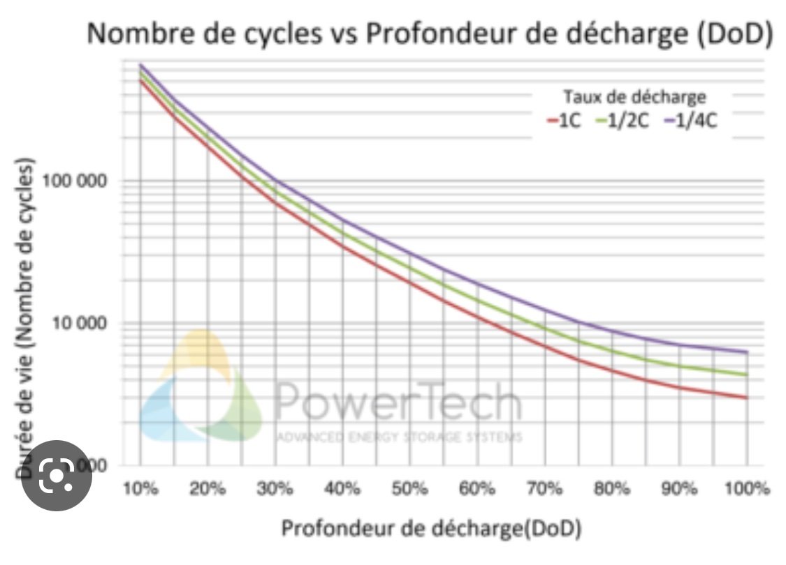

a noter que j’ai terminé un trajet aujourd’hui et que j’ai fini à 407km à un SUC. Bref tout est bien qui fini bien.
(au passage les fortes décharges sur les LFP ont été largement étudié et prouvé que ça dégrade plus vite la batterie d’un bon facteur 10 voir plus. Ahah ok j’arrête, c’était pour la blague hein, pas taper ^^ pas d’angoisse hein ^^)
https://www.powertechsystems.eu/fr/home/technique/la-technologie-lithium-fer-phosphate/
ps: j’ai la main sur le robinet d’eau froide ; )

doit-on comprendre que descendre sous 50% sur une LFP est une décharge profonde?
ne voulais tu pas écrire 5% ou 0%?
Le 17/02/2023 à 22:08, Jboll a dit :
Très interessant cet article.
En général quand je conduis j'essaie ne jamais solicité plus de 15 kW, et donc encore plus rarement 27 kW, et dans ce cas pendant un temps très court. Or là, dans cette étude, c'est en continu.
Donc je serai plutôt à 1/2C
Je rappelle qu'il nous reste 5% quand on est à 0% affiché
Ce qui donnerait :
- 4700 cycles si je faisais des decharges jusqu'à 0% affiché
- 5500 cycles jusqu'à 10%
- 7500 cycles jusqu'à 20%
- 11000 cycles jusqu'à 30%
- 18000 jusqu'à 40%
- 30000 jusqu'à 50%
- 60000 jusqu'à 60%
- 120000 jusqu'à 70%
- 300000 jusqu'à 80%
Waou, si je chargeais dès que ma voiture affiche 80% sur ma greenup :
120 000 000 km
et seulement ;-) 12 000 000 km si je chargeais quand j'arrive à 50%
et seulement 3 000 000 km à 20%
2 200 000 km à 10%
1 880 000 km à 0%
Comme j'aimerais que cela s'applique à nos LFP55
Pas sur que ma SR+ soit encore vivante quand la batterie sera à, d'après l'étude, à 80% de SOH (de sa capacité initiale).
Heureusement que nous avons la charge rapide au suc pour psychoter (s'angoisser).
Finalement, MrFurieux avait raison, entre 80% et 50%, 10 fois moins de km. 50% serait donc bien une décharge "profonde" à ne pas dépasser. De 50% à 10% on perd 10 000 000 de km.
Je suis pret pour envoyer ma pige à auto---journal. Déjà le titre ::
"Les Tesla Model 3 SR+ venant de Chine se degrade 60 fois plus vite si on utilise plus de 20% de la batterie"
Je devrais faire un highscore en terme de clics.
Tesla Chine degrade 60x
ps: modif du titre de mon article
