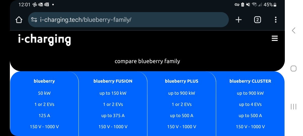

Tu peux même descendre à 150 kW
En regardant les specs des  bornes les plus courantes (ABB, Alpitronic, KemPower) elles prennent toutes en charge des tensions allant jusqu'à 900v / 1000v.
Pres de chez moi, Powerdot à installé des bornes i-charging affichés à 150kw compatible 1000v.

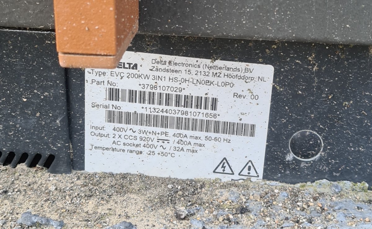

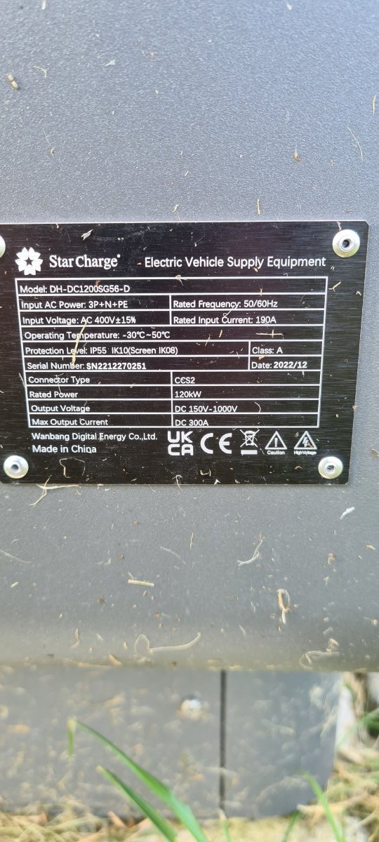

 je suis passé voir 2 bornes sur mon trajet ce matin, affichés à 150kw de fournisseurs "alternatifs" :
DELTA pour McDo Izivia fast
- Star Charge pour easyCharge (vinci)
Les 2 sont compatibles 800v.
Esycharge 4 prises 150kw dans zone commerciale max 1000v
McDo 2 prises 150kw : max 920v 20250520_085540.thumb.jpg.d45f0326a54b30c2a2ce46c6a68a5365.jpg
Donc même les réseaux de proximité qui installent des bornes 100kw/150kw prennent en charge des tensions ne nécessitant pas un convertisseur 400v/800v.
Par contre j'ai pas trouvé de référentiel des bornes installées avec la tension max délivrable.
C'est le point compliqué pour le planificateur :  éviter les (quelques)  bornes qui brident à moins de 800v. La solution facile étant de filtrer les PMax > 200~250kw pour éviter les erreurs, mais on voit que l'on loupe pas mal d'opportunités de charger.
