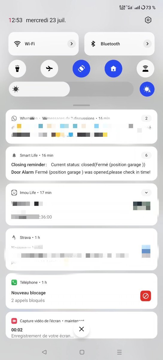

Bonjour tout le monde,
J'ai un comportement très étrange :
Ce matin je prends ma voiture dans mon garage sans soucis, et j'arrive à mon travail sans histoire.
Je m'éloigne de la voiture et j'entends qu'elle se reverrouille.
Arrivé à mon bureau, je vois que le bluetooth du téléphone n'est pas activé 😨
Donc la grosse réflexion sur mon précédent trajet.
Je me dis que j'ai certainement coupé le bluetooth en le récupérant dans la voiture (peu probable mais bon)
Je laisse mon téléphone dans le même configuration (bluetooth coupé), et je test à nouveau à  midi.
La voiture s'ouvre et se ferme sans problème 🤔🤔🤔
Qu'est ce que c'est que ça ??
J'ai fait une capture de mon téléphone avant le test et j'ai test en temps réel (capture vidéo) ou l'on voit bien que j'allume le bluetooth après:
Modifié par Yoyo94
Modification de la vidéo
