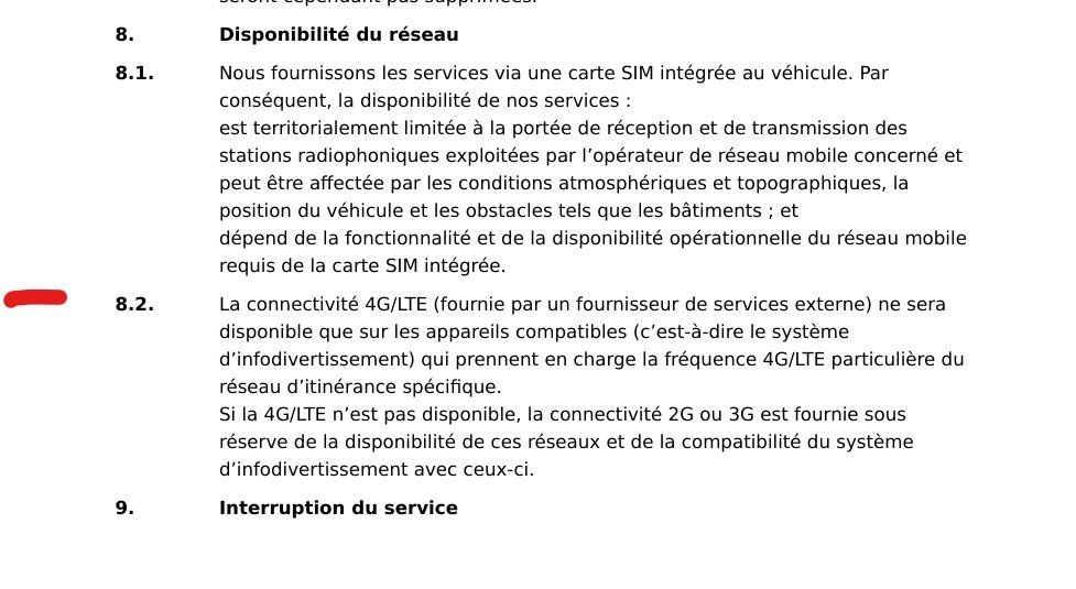

 Depuis quelques mois avec Inster , système navigation Gen 5W id Ionic 5 , connexion instantanée au garage à la prise en mains voiture , mais à la maison pas pareil , complétement aléatoire ,  souvent connexion impossible  entre application et voiture .

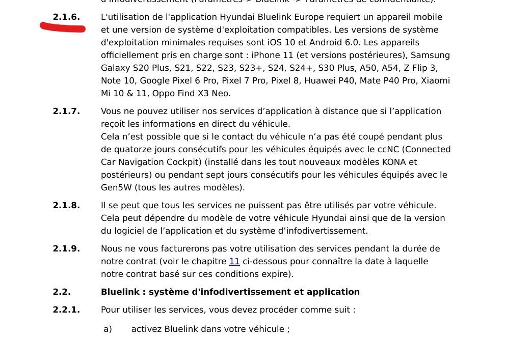

En creusant , j'ai trouvé çà sur les conditions utilisation Bluelink 2025 :
Et c'était bien la cause de mon problème de connexion , je me servais d'un vieux Samsung A12  ( compatible 4G )
en utilisant un autre plus récent , miracle , plus jamais de problèmes de connexion , j'accede a toutes les commandes qui répondent toujours au bout de quelques secondes ,le top .... depuis fin Mars à ce jour , o problème .

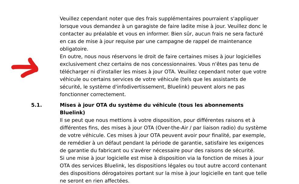

Et encore :
C'est aussi clairement dit , on peut ne pas accepter les mises à j OTA , mais si on ne les accepte pas , çà peut ne plus fonctionner ...
Je n'ai pas eu de mises à j OTA depuis , mi Mars , par contre toutes les commandes testées fonctionnent bien ,y compris programmation clim ....
