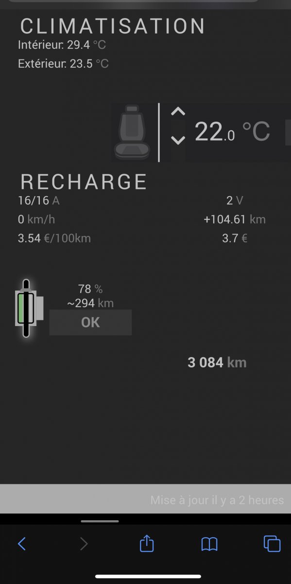

Hello à tous,
J'a un bug bizarre de mon côté :-)
Pourtant j'ai vidé tous les caches, mis et remis le widget, etc. Une idée ? merci
Le curseur de recharge s'affiche mal, pareil en version web Dashboard, etc. Je n'ai jamais eu le problème.
Modifié par lelibaweb
Oui oui dernière version et le plugin fonctionne chez moi depuis des mois.
Pas un problème de navigateur (testé sous Chrome, Firefox, Safari).
La seule chose que j'ai faite c'est ajouter un widget batterie, mais je vois pas le rapport direct avec le problème, il me semble pas que le widget tesla utilise cela.
  • Auteur
il y a 33 minutes, lelibaweb a dit :
C’est un indice. J’ai déjà eu à gérer un pb de conflit de template. Jeedom prend le premier qui lui plait. Il faut que je re baptise les miens, pour être certain qu’il prenne les bons
ca le fait depuis que tu as ajouté ce widget batterie ?
