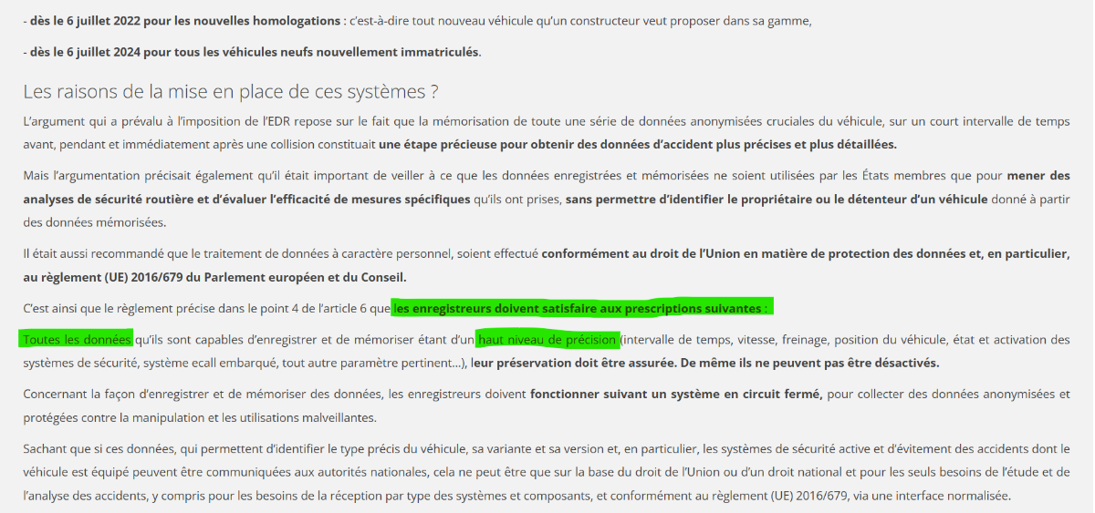

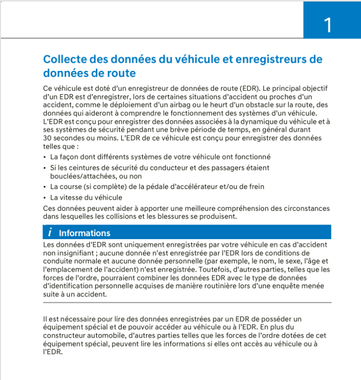

Bonjour,
Personne n'en a fait mention ,il y a peut être une solution " cachée" pour prouver la non responsabilité des conducteurs suite à ces freinages fantômes .
Je pense à l'accès aux données EDR  , accès normalement réservé aux autorités et constructeur ,donc pas facile .....
Vu sur  manuel Hyundai:
Plus de détail sur cette capture que j'avais fait :

@dan11normalement le calculateur principal garde un journal de tous les échanges/ évènements avec les différents organes (Bus de dialogue CAN normalisé), combien de temps ?
Donc on a moyen de savoir si c'est le radar ou la caméra par exemple qui est à l'origine du "faux positif"

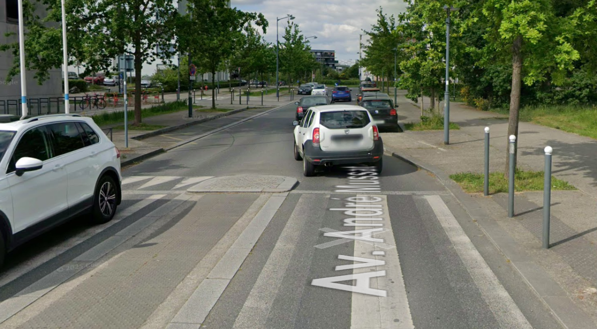

En zone urbaine. Dans les endroits où l'on aménage des chicanes avec du stationnement, j'ai des alertes aussi bien sur la Tesla que la Corsa. Pas de freinage.
Exemple : https://maps.app.goo.gl/PLUNnZoXoz4cHxWj7
Ma voiture pense que je vais emplafonner la voiture stationnée.
Jamais eu de freinage, il faut dire que j'ai le pied sur l'accélération dans ce type de zone.
