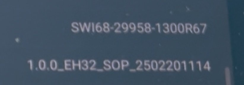

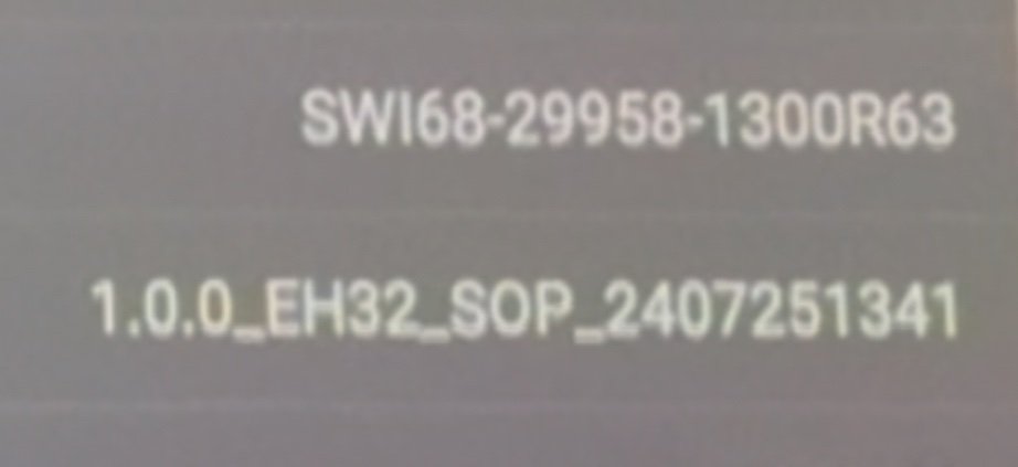

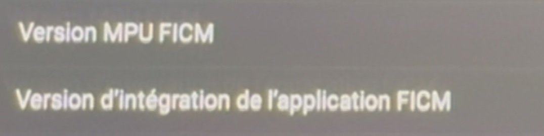

Petit retour de la 1ere revision de la MG4 à Paris.
Alors ce qui fait plaisir c’est qu’ils ont fait les mises à jours puis inter changer les pneus pour voir si les tremblements viendraient des jantes ou des pneus. ( solution non proposé lors des 2 anciens rdv ).
Mise à jour en R67 plus les modules Bluetooth .
Voici ce qui a changé et de visible sur le mode ingénieur ( voir photo )
Pour l’instant plus aucune déconnection du CarPlay filaire. J’attends de voir pour le Bluetooth…
J’allais oublier… le prix !
139€ soit beaucoup moins que prévu 🏁😜
A suivre !
