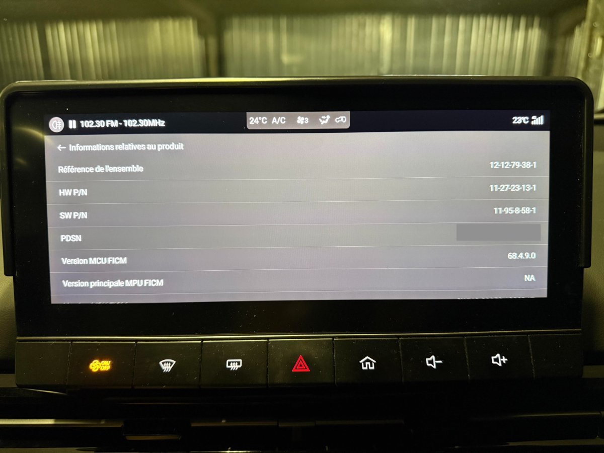

En tout cas j'ai gagné une nouvelle version du MCU FICM ce matin. 😉
Je viens de voir que j'ai changé aussi de version pour :
Ref de l'ensemble : 12-12-79-38-1
SW PN : 11-95-8-58-1
Modifié par albator
Ça correspond bien au nouveau MCU FICM : 68.4.9.0. Donc tu as eu la R67 via clé USB et la mise à jour du MCU FICM via SIPS.
Une MAJ bien réalisée
Modifié par Mouss87
Le 27/06/2025 à 19:05, Mouss87 a dit :
pourtant suis en R63 🤔
C'est drôle : ils t'ont installé le dernier MCU avec la R63 (ça fonctionne) mais c'est drôle d'avoir fait les choses à moitié...

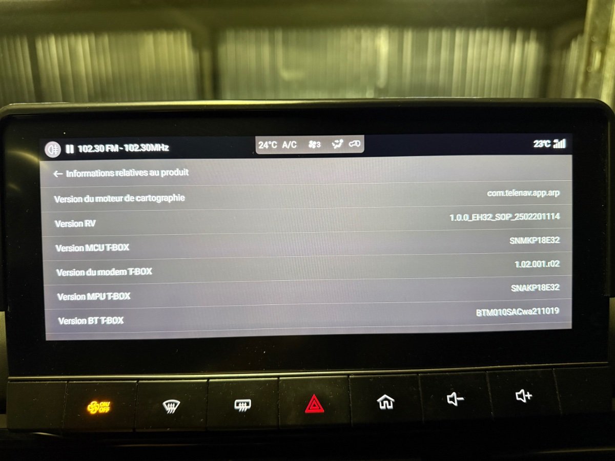

Ensuite ma TBox est en version 23 au lieu de 18 depuis longtemps.

Heureusement que vous avez des PDSN qui sont différents. Il est propre à chaque voiture et permet de l'identifier à distance. En simplifiant, c'est comme l'adresse IP de votre ordinateur. Je ne sais pas comment des hackers pourraient l'utiliser mais dans le doute, évitez de le communiquer.
Pour la TBox, la dernière version est bien la P23 mais le fait de l'avoir en P18 n'a pas d'incidence sur la (dé)connexion Bluetooth
Modifié par RV13
Le 01/07/2025 à 22:31, RV13 a dit :

TBox pour Telematics Box. C'est un module spécifique qui traite de l'ensemble des télécommunications (BT, radio, téléphonie, SOS...). Il est donc important d'être à jour.
Pour la liste et la compréhension des sigles, c'est détaillé ici.
Perso, je suis comme @Labougie en SNA/MKP23E32 ce qui a résolu la multiplication des connexions BT, amélioré ma réception DAB+ et supprimé les pertes du signal SOS.
Dans la procédure de passage en R67, pour avoir des corrections fonctionnelles il doit donc être aussi associé des màj de modules pour corriger ou améliorer autre chose que l'interface. Mais sans le détail sur le contenu de l'intervention de service (SI) pas moyen de savoir ce qui est concerné.
Pour la MAJ TBOX, il faut d'abord mettre à jour le MPU TBOX via USB puis le MCU TBOX via SIPS
