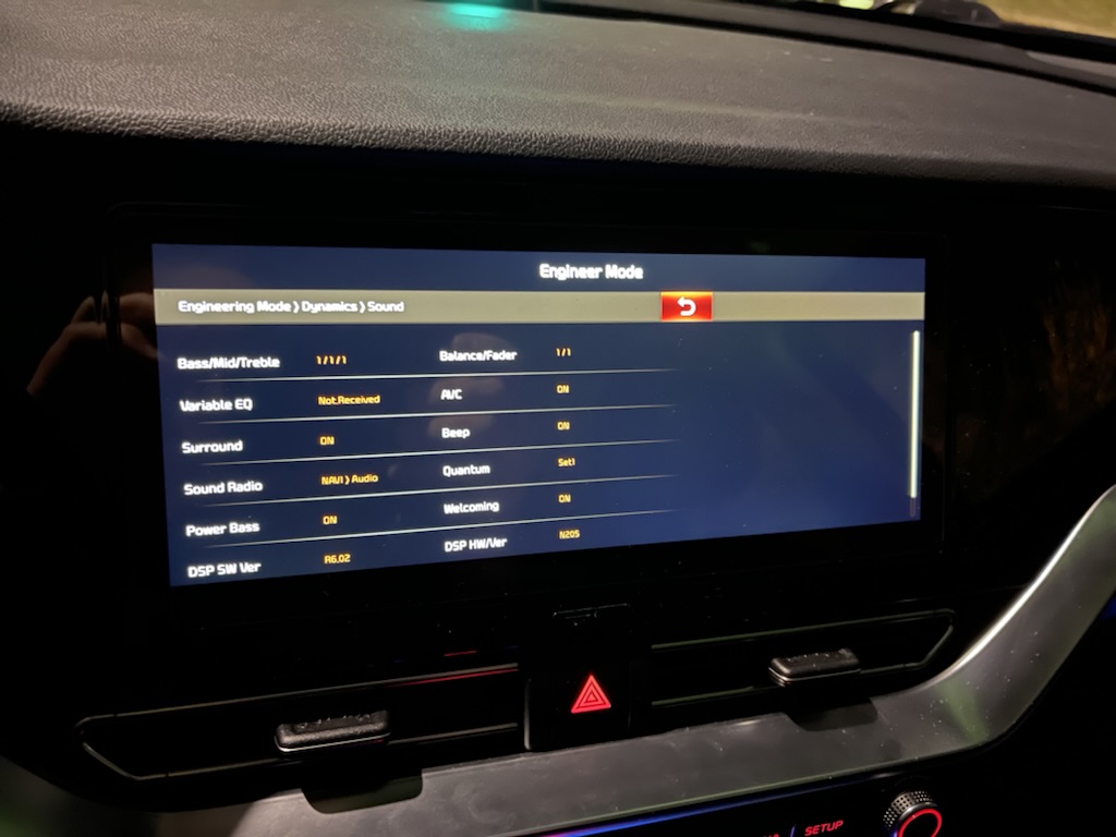

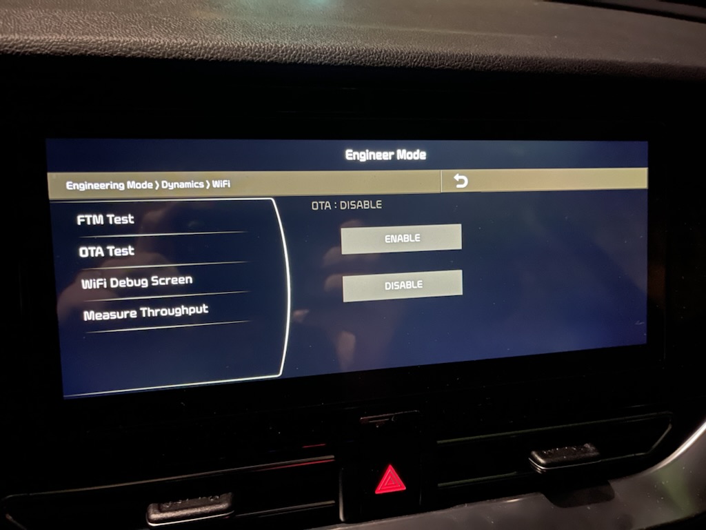

Malheureusement ce n'est pas valable sur nos eNiro, il n'y a pas ce menu dans le mode engineering, on ne peut absolument rien changé dans ce menu d'ailleurs sur les niro et c'est bien dommage (j'ai repéré plusieurs trucs sympa comme le "welcome sound" ou "vess update" mais les variables ne peuvent être modifiées :(
il y a bien le wifi (en hardware) sur nos niro mais il n'est pas utilisable, pas de menu pour l'activer

Voici une autre vidéo
Ils indiquent qu il y a une option pour changer le son du VESS ?
Je testerais ce soir
