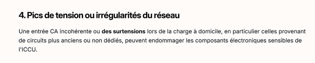

Sinon , vu un article intéressant , sur les causes possibles pannes ICCU :
Panne de l'ICCU dans les véhicules électriques : symptômes, causes et comment la prévenir – EVDANCE
Une piste potentielle envisagée :
Ce point ,a attiré mon attention .
Circuit ancien ou non dédié ......
Sachant aussi ,que beaucoup ,utilisent le photovoltaïque ,pour charger leur VE.
Et que souvent il y a des tensions ,intensité ,variables et anarchiques !!!
Je le sais ,à la maison ,pointes de tension jusqu' a 253 V. avec les panneaux .
Donc est ce que cumul ICCU conception fragile + utilisation cable no name sans sécurité + surintensité ( surtout avec utilisation photovoltaïque mode surplus ,marche arrêt fréquente )
çà ne serait pas une explication , au pourquoi ,seul un  "certain nombre "de véhicule sont touchés .
C'est mon analyse ,de comptoir , si une majorité des Hyundai KIA étaient touchés par le problème ICCU  , ils n'en vendraient plus ,ce qui n'est pas du tout le cas ,non !
