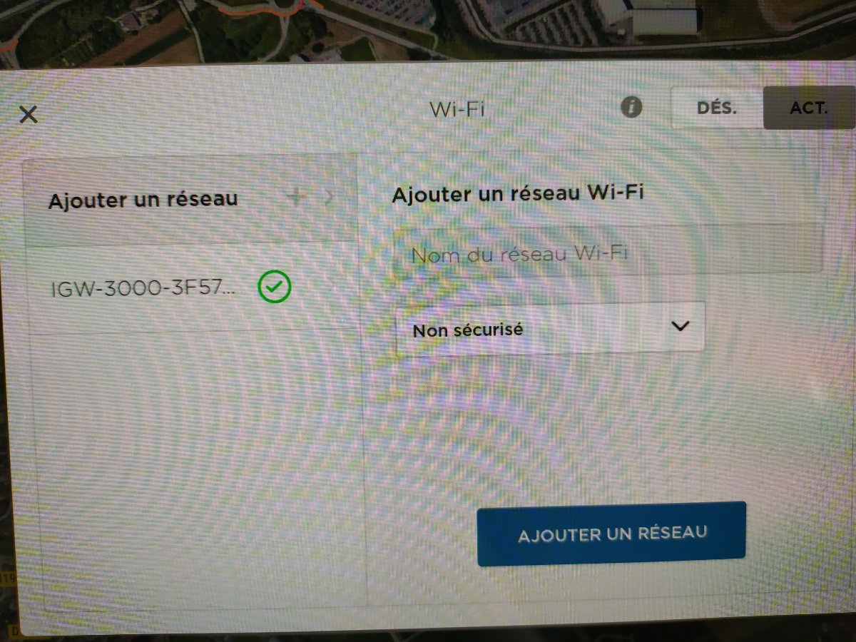

@Tonio16 Je n'ai pas encore la voiture (elle attend sagement dans le parking du leasing que j'aille la chercher le 25...)
Du coup je prépare ce que je peux. Je passerai par mon téléphone dans un premier temps pour choper la MAC et je l'ajouterai sur le PA ensuite :)
Bonsoir
J'ai testé ce soir,  en cliquant sur le i d'information,  tu as le MAC qui s'affiche.
Modifié par Invité

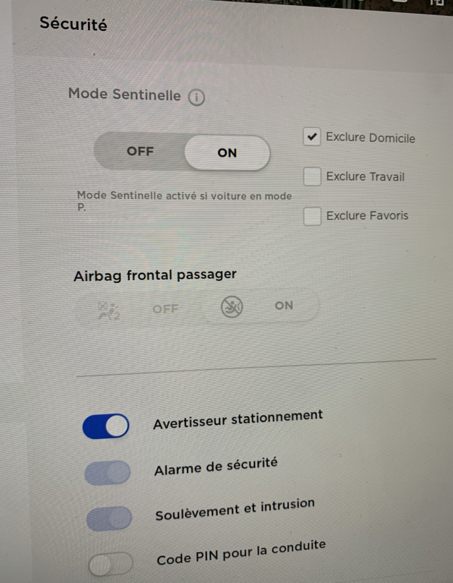

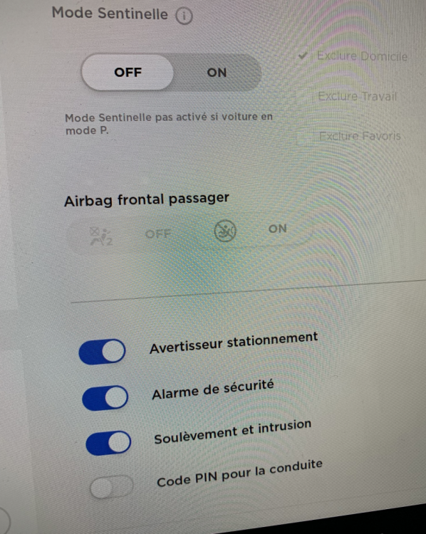

Il y a une alarme anti-soulèvement sur la Modeul 3?
il y a 17 minutes, les3gujanais a dit :
Ben oui, c'est même dans les menus de la voiture :) (et désactivable à priori)
il y a 18 minutes, matts a dit :
Ah .. j'ai fait Cmd+F+alarme dans le Saint Livre et cela ne renvoie qu'à une occurence page 13 qui ne dit pas grand chose.
Je vais chercher dans la voiture.
il y a 44 minutes, les3gujanais a dit :
Yes
De mémoire, dans le menu sécurité, le mode sentinelle intègre l'antisoulevement et l'alarme classique
Pour désactiver manuellement l'option antisoulevement ou l'alarme sécurité, il faut d'abord désactiver le mode sentinelle, sinon c'est grisé
Au passage, l'alarme de sécurité est vraiment trop sensible. Une mouche dans l'habitacle suffit à la faire gueuler !
J'ai trouvé dans la voiture c'est finalement plus rapide...et c'est au moins à jour...
Onglet Sécurité : il faut désactiver Sentinelle au préalable
1474710791_Capture_2019-07-12__15_32_37.thumb.png.a189c465b00e729dbeb0e1a89c1d95e4.png 1230166713_Capture_2019-07-12__15_33_44.thumb.png.03c6e9696dd2abc72b9f46f9b9878dea.png
