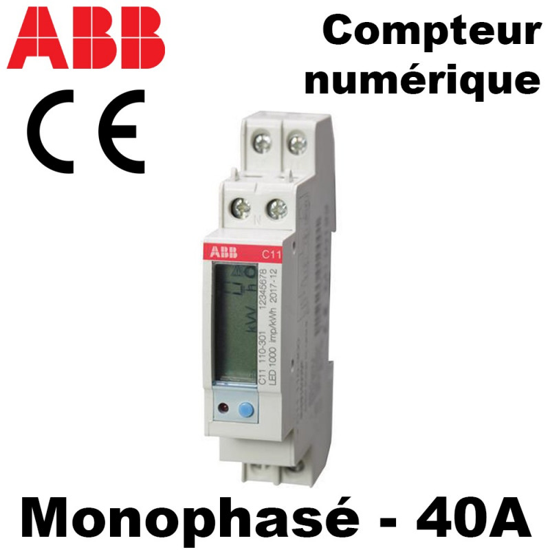

@alexandreliteUne autre solution, plus simple ... serait d'installer un simple sous-compteur monophasé 40A (ou triphasé si vous comptez faire une installation 11kW) en série à côté et du disjoncteur et donc sur le circuit de la borne. Simple éfficace et permet de mesurer l'ensemble des consommation de la borne. Une simple photo envoyé périodiquement à votre comptable suffit. Selon vos besoins, pour une consultation à distance, il en existe même des connectés.
C'est ce qui est utilisé notamment dans les installation de prise de recharge en copro pour que le syndic puisse refacturer les propriétaires de voiture électrique lorsqu'ils sont connectés sur les parties communes
Compteur d'énergie - Sous compteur monophasé 32A dès 62€ HT
Tu as raison pour une copro mail ailleurs TeslaFi est parfait. En plus tu as le total fait par borne ... Même quand il y a un supplément du au temps de la charge ... Et surtout cela permet d avoir un bon comportement dans les charges pour préserver l'autonomie de la batterie ... Avec le télétravail charger depuis 40% jusqu'à 60% et plus que si besoin permet d'être dans le top 10 des batteries ayant le plus dcatonomie ... En 3 ans perdu 14 km  😎 , et depuis 6 mois cela ne bouge pas ...
