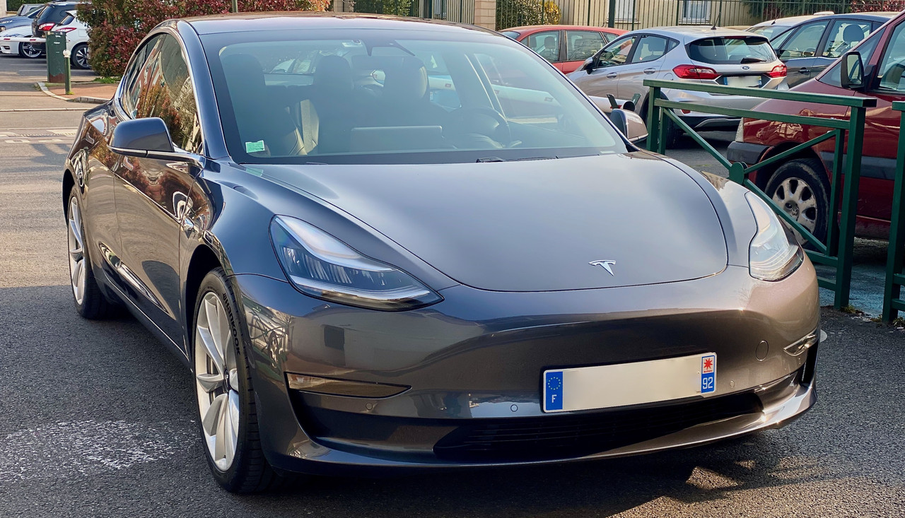

Il y a 13 heures, J0kers a dit :
Donc cette après-midi c'est Lavage Model 3 !
1. L'intérieur complet (sinon il y aurait 5 produits et 2 accessoires en moins)
2. Le prélavage (dans le canon PH Neutral + Mr. Pink)
IMG_1813.thumb.jpg.fe346c029664cd8bbdb39e1bcf5c4ef3.jpg IMG_1814.thumb.jpg.0c0623362f02a4643de3d01abd97d750.jpg
3. Le lavage
4. Le séchage et la finition
IMG_1815.thumb.jpg.b4e94b6e8b5147775bf2fc857f314975.jpg IMG_1816.thumb.jpg.85c52db1e2f77c11e15aab4fd811d2fd.jpg
Maintenant je regrette presque de ne pas avoir de bâche en cette période...
Modifié par J0kers

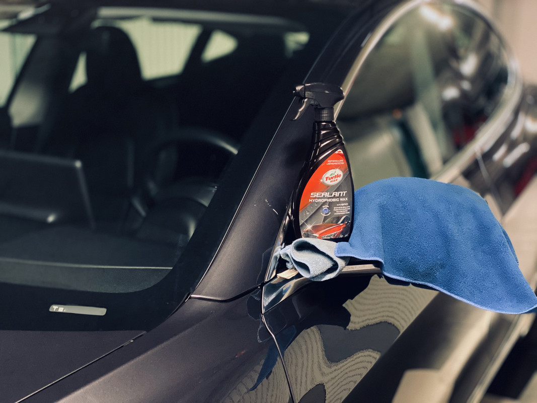

J'ai lavé et ensuite passé le Turtle wax ice and shine, le résultat est WOW. Par contre, vu que le produit doit être à base de gras, est-ce que ça va poser un souci pour faire du chrome delete? en particulier pour les caméras latérales où j'ai commandé des caches en carbone?thumbnail_IMG_3214.thumb.jpg.af2055732eb860a77f2d1bbff2cb74bb.jpg
Produit ou pas, on nettoie toujours avec un alcool (isopropylique par ex) les surfaces où le vinyl va être collé. Et on renforce le collage avec un pistolet thermique ou sèche cheveux.

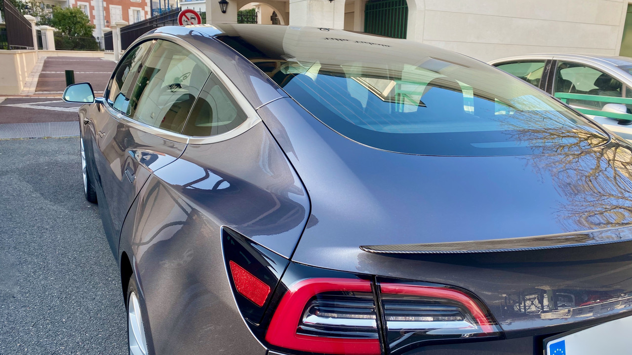

J'ai aussi passé un peu de temps à la faire briller :-)
Bon maintenant qu'elle est propre qu'est ce que je peux faire ?
