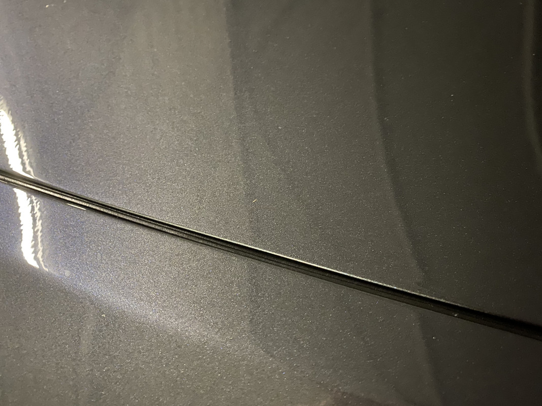

Idem, j'ai acheté celui dispo sur Amazon https://amzn.to/38ZSjCC pour le coffre avant. Pas facile de dire si cela fait une grande différence mais cela ne peut pas faire de mal et cela aide à garder l'intérieur du frunk propre. Si cela change queluechose c'est surtout sur autoroute à 130 ou plus.
Une fois le capot fermé cela fait plus propre entre le parechocJoint-Frunk-Coffre-Avant-Telsa-Model-3-4 et le capot.
Joint-Frunk-Coffre-Avant-Telsa-Model-3-6
Du coup maintenant j'ai tous les joints optionnels sauf celui du coffre AR qui ne me plait pas trop.

C'est propre! 👍
Combien de temps as-tu mis pour la pose?
C'est pas bien compliqué, nettoyage au produit à vitre puis collage petit à petit. Il faut compter 10 minutes et une paire de ciseaux pour le couper car il est plus grand que nécéssaire.
J'ai aussi utilisé un peu de joint silicone pour boucher les extrémités du joint.
