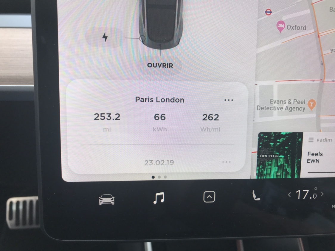

Bjorn avait déjà montré une paire de fois que le trip meter d'une Tesla (comme ce qui est indiqué à l'écran une fois que tu as fini ta recharge) était mal foutu et souvent faux. Je vais te retrouver une capture dès que j'ai 5 min des gars qui avaient fait un ecorun.
https://twitter.com/seanmmitchell/status/1000621816396898305
https://twitter.com/seanmmitchell/status/1001883047925448704
Ecorun ci-dessus, 66 kWh.

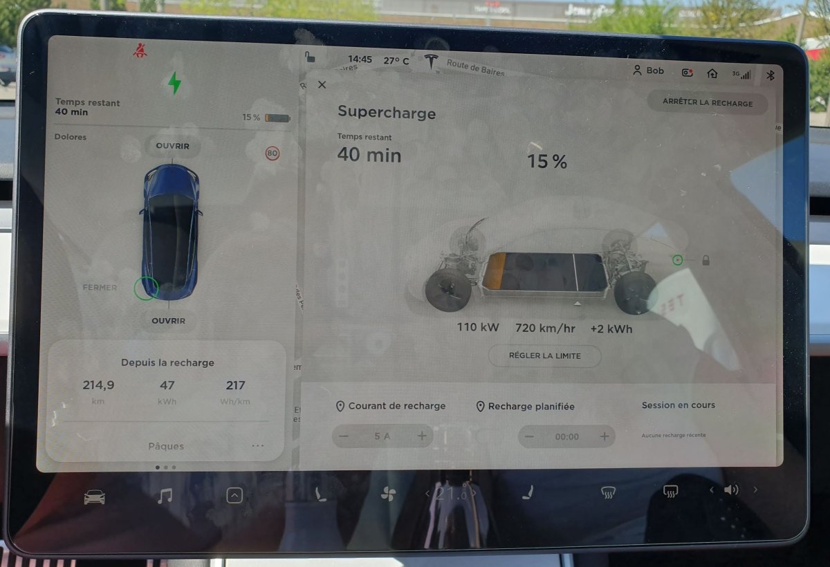

EDIT : je viens d'aller prendre des relevés avec double confirmation de mon côté (photo de l'écran + relevé Jeedom).
J'ai, au choix avec l'écran :
- 20 Avril : de 76 % à 12 % consommé 47 kWh (ça ferait en règle de trois 73,45 kWh de capacité utile)

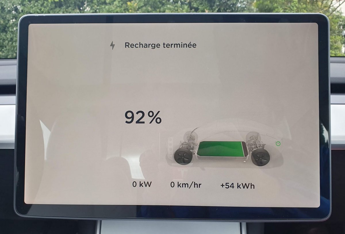

3 Mai : De 22 à 92 %, 54 kWh ajoutés (règle de trois donne 77 kWh utiles)

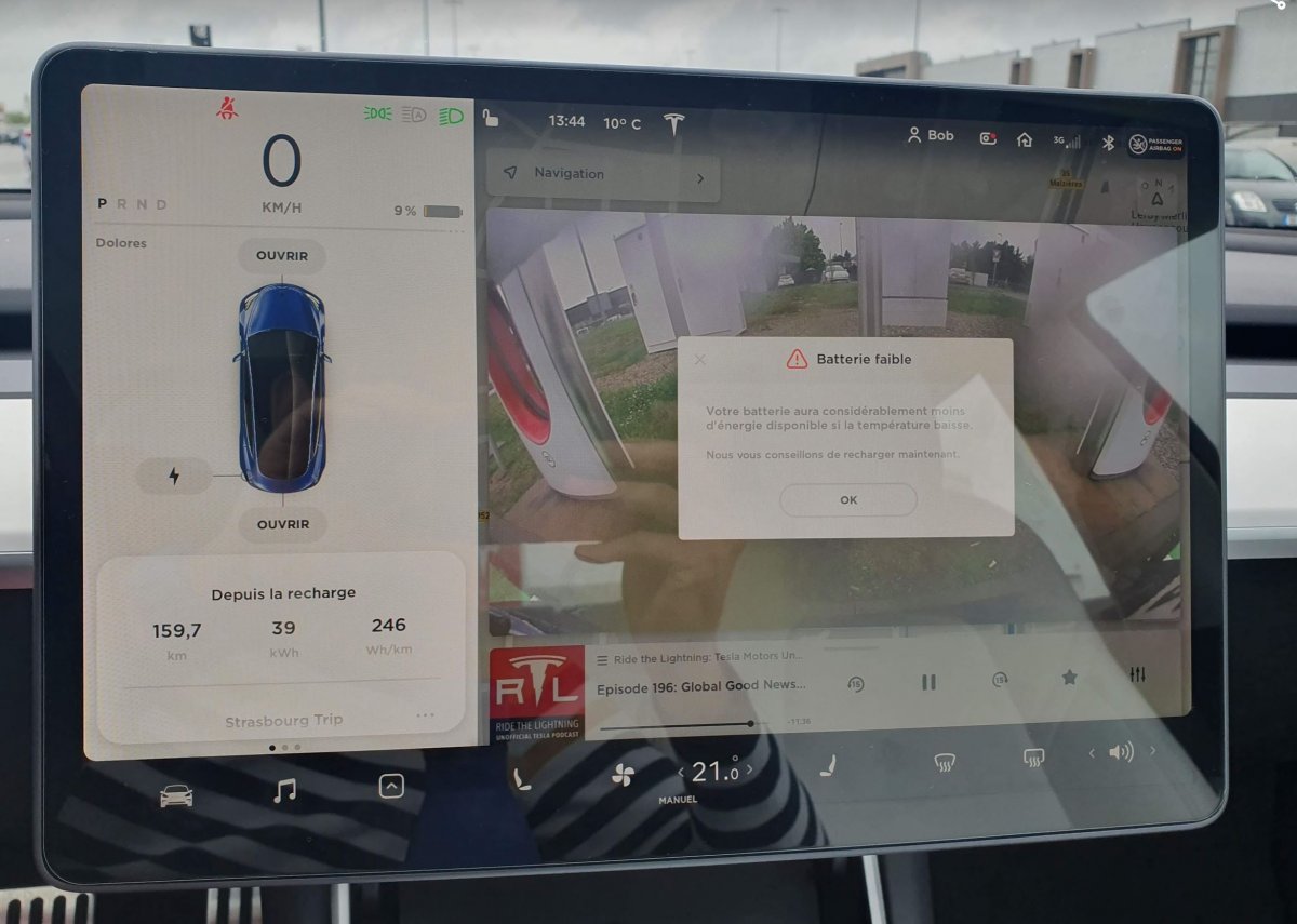

11 Mai : 39 kWh pour passer de 63 % à 9 % (règle de trois donne 72 kWh utiles)
14 Avril : 25 kWh de 57 % à 21 % (règle de trois donne 69,4 kWh utiles)
Je peux mettre les Jeedom en face, et il y a toujours un décalage entre l'affichage voiture et ce que Jeedom a enregistré.
Exemple le 11 Mai
Jeedom
63.4 % -> 8.9 %
159.7 km
256 Wh/km
-40.9 kWh
Écran Tesla :
63 % -> 9 %
159.7 km
246 Wh/km
-39 kWh
Règle de trois :
Jeedom 75 kWh
Tesla 72 kWh
