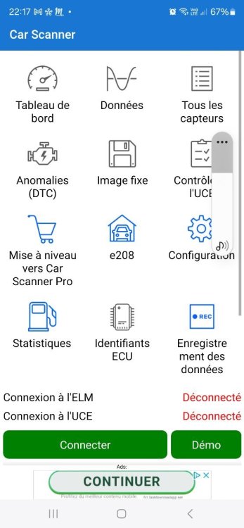

Le 16/04/2025 à 21:52, maolea a dit :
Du coup j’ai tenté de faire reconnaître ABRP, qui après deux essais à finalement pu remonter les infos de la batterie.
Car scanner gère la connexion de l'OBDLink, et donne les infos de nos VE.Screenshot_20250416_221730.thumb.jpg.5936d7e0ad9f8803acbe1ec06afe2fe2.jpg
Modifié par Hugo13
