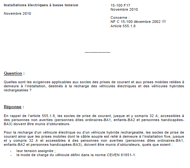

Le 30/09/2020 à 09:10, Eco-electric a dit :
Nb: je rappelle mes sources 😉, [...] Pour la P17 souvent cité non adapté a l'installation en domestique privatif (pas d'obturateurs disponible) le service technique Legrand avec qui j'ai échangé (écrit noir sur blanc dans un mail).
Ça c'est dans la NFC15-100 en 555.1.8  avec la référence à la NFC61-314 qui elle décrit les prises, les obturateurs et comment les tester.
et c'est encore plus clairement explicité dans la fiche interprétation F22 de la NFC15-100 qui traite des infra de recharge pour VE par prise de courant au cas des maisons individuelles et d'habitation (et un cas du tertiaire) et qui dit soit une prise E conforme ) la 61-314, soit une prise T3 conforme à la NFC 62196-2, comme le fait le décret IRVE (qui lui parle de T2)
A noter le beau kouac de mise à jour dans la NFC15-100 qui en est ici restée à la prise T3 (fiche interprétation qui date de décembre 2011) et qui cite la NF EN 62196 dans aucun autre chapitre que la fiche interprétation.
La fiche F17 au tout début de la NFC15-100 est totalement en phase avec le décret IRVE.
Ici, outre que les fiche mobiles attachées à la borne sont encore évoquées clairement (et donc pas interdites), comme sur le décret IRVE, ça refait référence au même article de la NFC15-100 qui d’appui sur la NFC61-314 qui ne parle que des prises jusqu'à 16A 250V et donc des obturateurs de ces prises là.
La seule autre référence est à la NF EN 62196-2. qui est elle aussi obligatoire mais qu'on a pas le droit de consulter gratuitement 🤬
Je vais tenter de la récupérer, la clé de la définition de l'obturateur sur T2 est peut être dedans. (nul n'est sensé ignorer la loi donc j'ai le principe de ne pas payer pour une norme obligatoire !)

Il y a 2 heures, po589 a dit :
J'espère que les gens qui bossent sur ces normes arriveront à abandonner ce caprice lié à la T3
C'est inexact.
La NFC 15-100 imposait en France les obturateurs sur toutes les prises domestiques avant l'arrivée des VE.
Au moment de choisir une prise, la T3 existait avec obturateur et la T2 n'existait que sans obturateur.
Donc seule la T3 était conforme à la norme.
Par la suite la T2S avec obturateur a été mise au point, rendant ainsi possible l'utilisation de la T2 partout en Europe.
