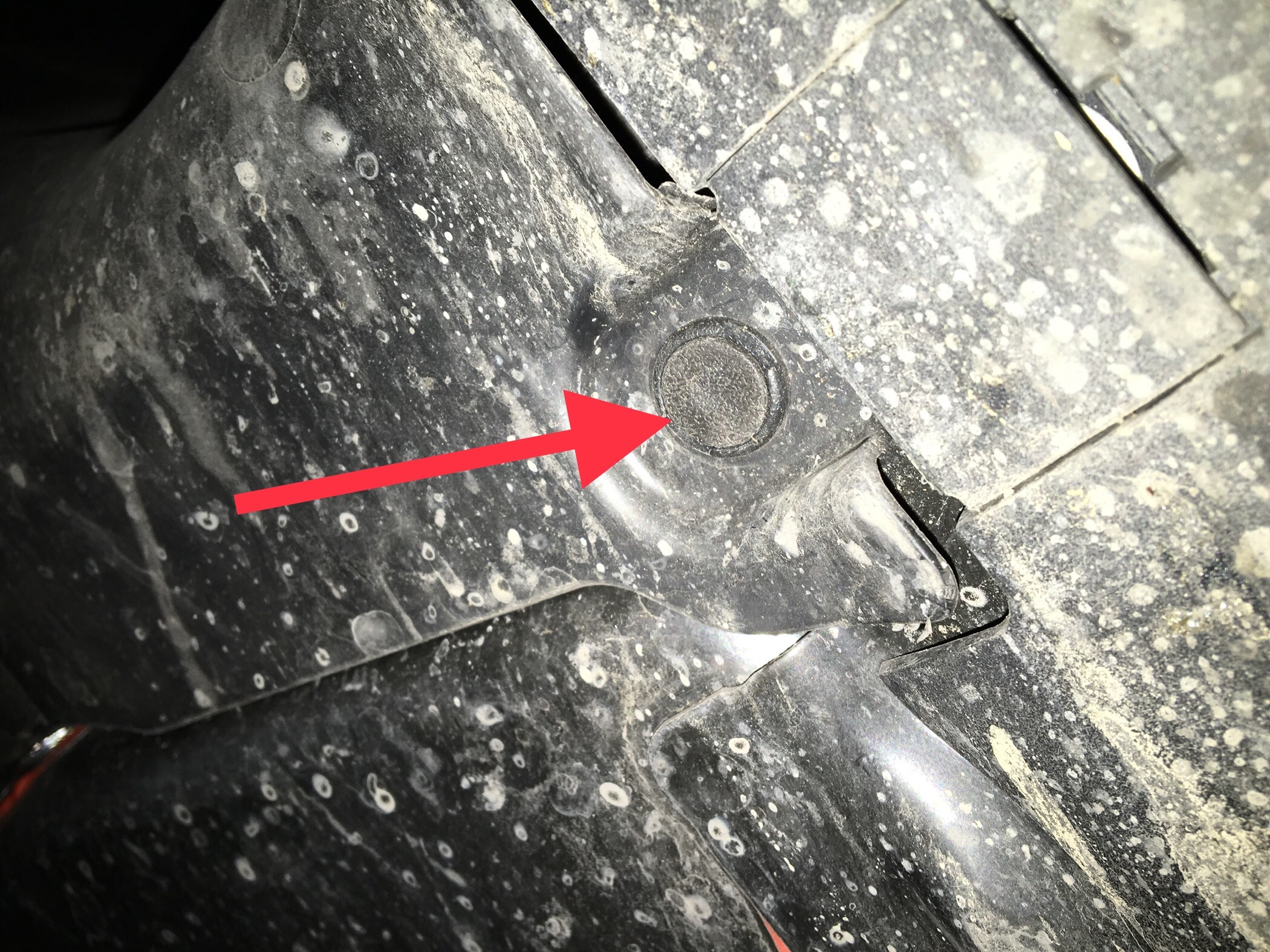

Le 16/07/2019 à 22:07, TomaGo a dit :
Je viens d'aller faire une photo pour toi, ce n'est pas une vis mais un clips. Le responsable d'atelier à tout de suite trouvé que ce n'était pas normal et à installé ces clips + ceux qui manquaient dans les passages de roues, il y a 2 ou 3 mois lors d'un passage en atelier.
Avant les passages de roues bougeaient et faisaient du bruit comme sur ta vidéo @bobjouy depuis c'est résolu.
Et flute!  j'ai le problème ( heureusement que personne ne passait dans le garage pendant que j'étais à 4 pattes en train de prendre des photos sous la voiture )
