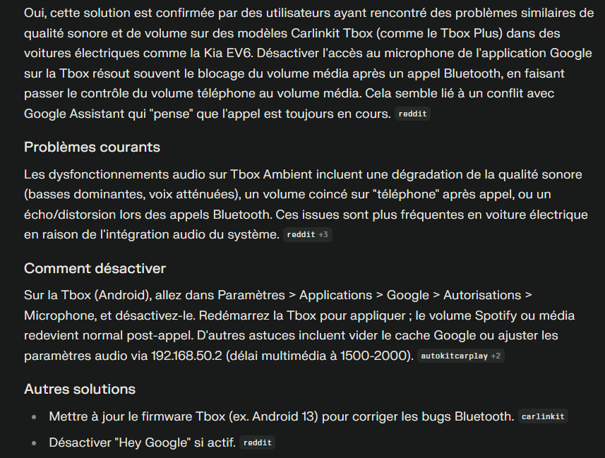

Hello il me semblait bien que c'était un problème connu et j'ai eu confirmation par perplexity :
Voici les liens (ah, ah, il y a un lien vers la page 2 de ce sujet :-D) :
Voici les liens principaux utilisés pour confirmer l'information sur les problèmes audio de la Tbox Carlinkit et la solution via les autorisations Google.
Liens Reddit
Liens officiels Carlinkit
Autres sources utiles
Cela dit ça c'est un peu le problème inverse au tien : le volume Spotify qui est trop bas et de mauvaise qualité. Toi c'est le volume de la conversation téléphonique.
A essayer quand même cette solution...

Merci pour l'info, je vais essayer. Juste une question : si on désactive le micro, est-ce qu'il fonctionne encore pour les demandes google en vocal (ouvre maps, quelle est la méteo, ...) ?
