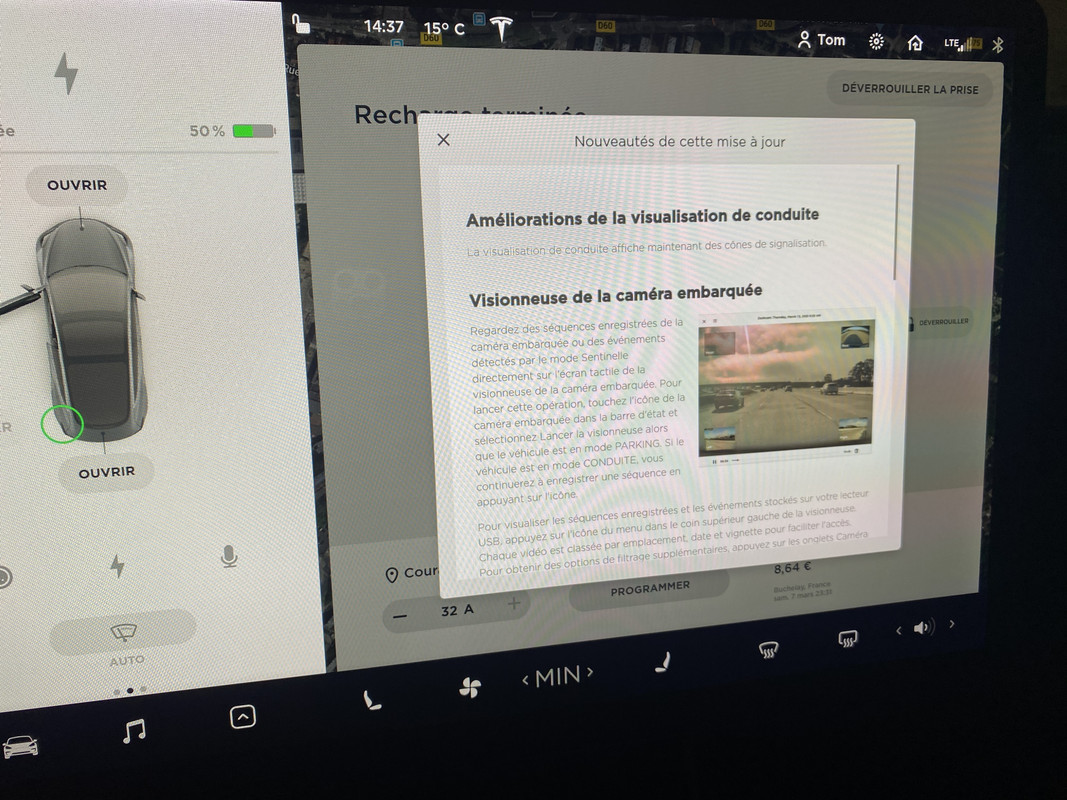

Ce n'est pas un SSD mais je suis toujours très content de mon Disque Western Digital bien suffisant pour la musique et sentinelle. Pour 49€ j'ai 1To : Disque Dur WD 1To utilisé dans ma Model 3
J'ai essayé hier avec le nouveau player sur l'écran de la Model 3, tout est fluide et rapide.
