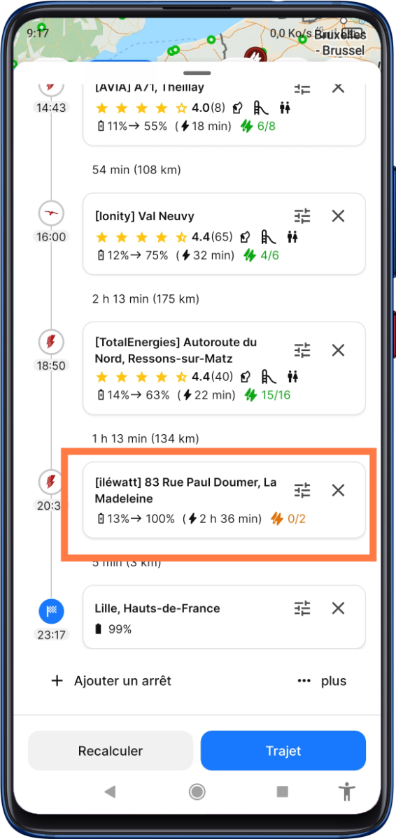

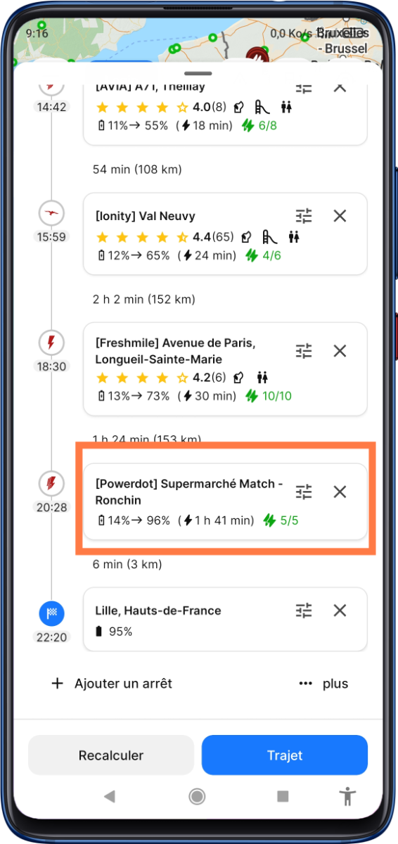

Problème revenu : temps de charge délirant
J'ai essayé le login/logout, le changement de véhicule : rien n'y fait.
Bug transmis depuis un bon moment à la maintenance abrp.
Suis-je le seul à être confronté à ce bug ?

En tout cas, tu es le seul à utiliser ABRP pour un trajet d'1 km... Tu as paramétré une cible à 100% ? Et comme type de chargeur ?
Le 07/11/2025 à 16:18, e-Lionel a dit :
Paramétrer la cible (soc à l'arrivée ?) à 100% est impossible (99% max).
Mon "arrivée" à 100% est due à la courte distance (400m) depuis la borne.
Et, oui, le type de chargeur est bien CCS.
Ce que je ne comprends pas, c'est que j'utilise cette appli depuis 5 ans, sur pc et smartphone, avec la même voiture et en faisant souvent le mêmes trajets et ce bug arrive maintenant, surement après une maj.
Est ce que toi, par exemple, tu pourrais essayer de programmer le même trajet, ou l'équivalent, avec la même voiture (208 de 2020) ?

Voici qq simulations, j'obtiens les mêmes durées que toi. Mais as-tu déjà essayé une charge à 100% dans la vraie vie ? Si ABRP tient compte de l'équilibrage des batteries en fin de charge, il est possible que le durée indiquée soit correcte, non ?
Question subsidiaire : pourquoi paramètres-tu une charge à 100% dans ABRP ? Quel est ton besoin ?

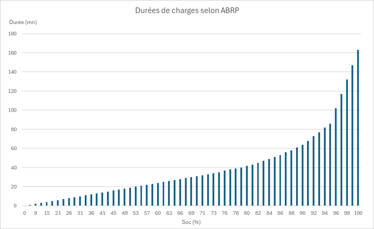

"Dans la vraie vie" : sur borne Evzen (pendant les courses), le 26/01 : 31% -> 100% : 49 mn
                                                                                                le 05/10 : 56% -> 100% : 39 mn
ABRP qui tiendrait compte, depuis la dernière maj, de l'équilibrage des batteries ?...Tu y crois, toi ? Et puis, presque 2h pour l'équilibrage , c'est un peu gros, non ?
Pour ce qui est de la question subsidiaire :
Ce n'est pas une question de besoin. C'est juste que, depuis un moment, les courbes de charge des véhicules selon ABRP me semblent fausses (plutot pessimistes). J'avais déja remarqué ça avec un Elroq 50.
Je me suis amusé à tracer la courbe de charge soc/durée de la 208 en utilisanr abrp de % en % : c'est assez éloquent. C'est ça qui est génant : les temps de charges sont un peu forts au début et s'accelèrent beaucoup trop en fin de charge.

Sur mes copies d'écran ci-dessus, hormis la dernière charge, les durées de charge te semblent-elles correctes ( à plus ou moins 5 minutes) ?
Le 08/11/2025 à 10:48, e-Lionel a dit :
Oui, au début, c'est à peu près correct.
Ma batterie ne fait plus que 39 kWh. Les durées de charge devraient donc être plus courtes.
