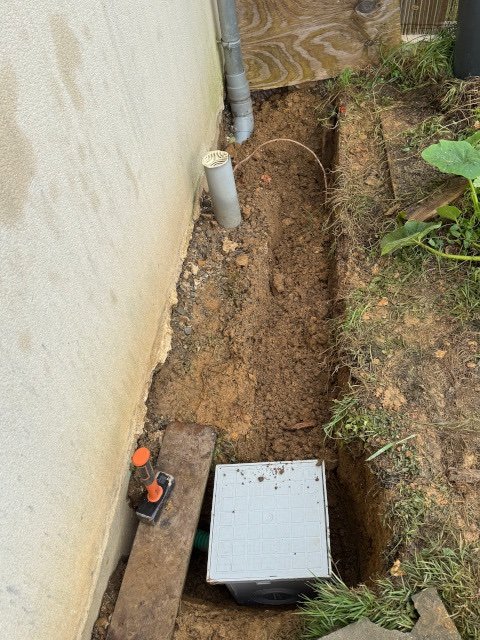

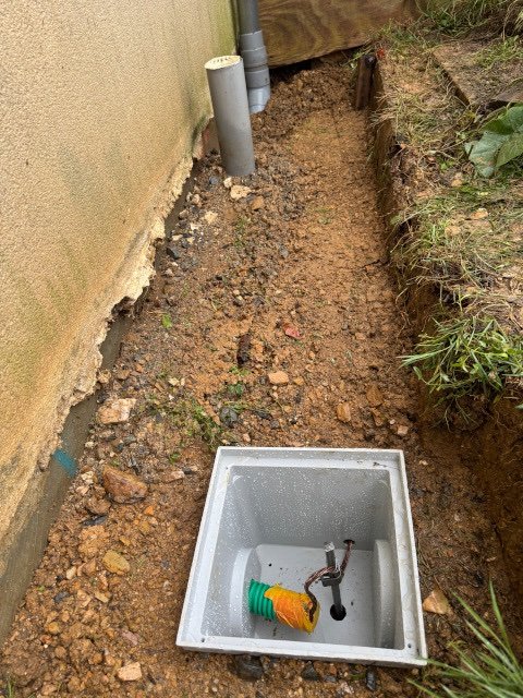

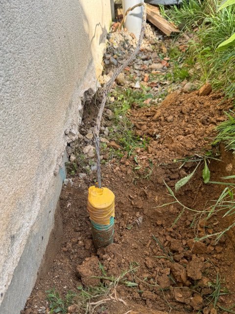

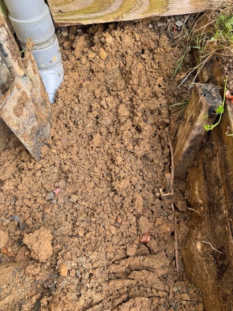

Salut, Lors de la pose de ma borne de recharge, l'électricien à mesuré ma mise à la terre à 101 ohms. Il m'a dit que c'était un peu limite mais que ça devrait passer pour la charge. Dans le fais, comme je dois faire repeindre ma façade, j'avais creusé un peu au pied de ma maison et comme la tresse de cuivre n'était pas très bien enterrée, une bonne partie était à l'air libre lors de la mesure (avec un piquet que j'ai fini par trouver au bout sous 10cm de terre) : Pour le coup, j'ai fais quelques modifs en ajoutant un regard et un nouveau piquet de 2m à la sortie. La tresse est ensuite ensevelie sous 20 cm de terre (j'ajouterai du gravier par la suite) jusqu'au deuxième piquet à 2 bons mètres. Je pense que c'est mieux maintenant mais je suis ouvert aux remarques si vous avez des idées pour améliorer la chose 🙂 Comme je n'ai rien pour mesurer la résistance, je ne sais pas à combien je suis maintenant. Je vous partagerai la nouvelle valeur si je trouve quelqu'un pour la mesurer.
