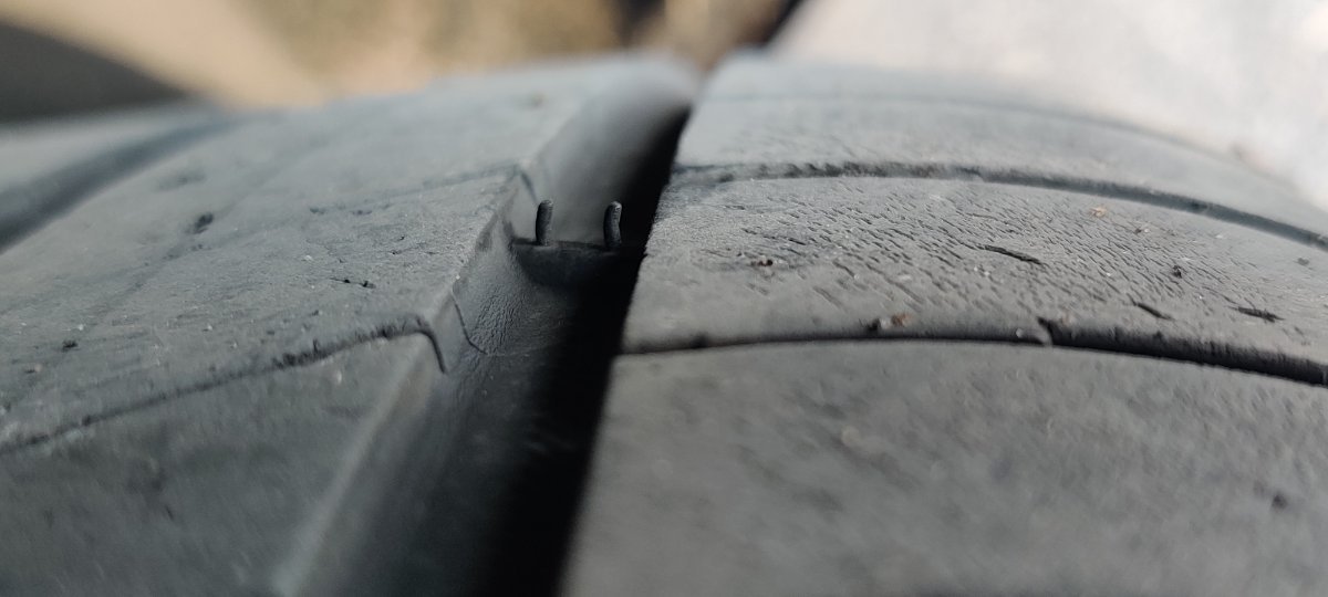

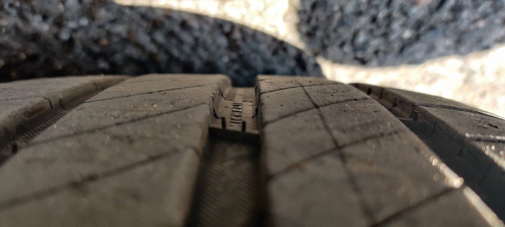

Voici les photos de mes pneus après 81500 km et 3 ans.
Avant
Arrière
Modifié par okidok

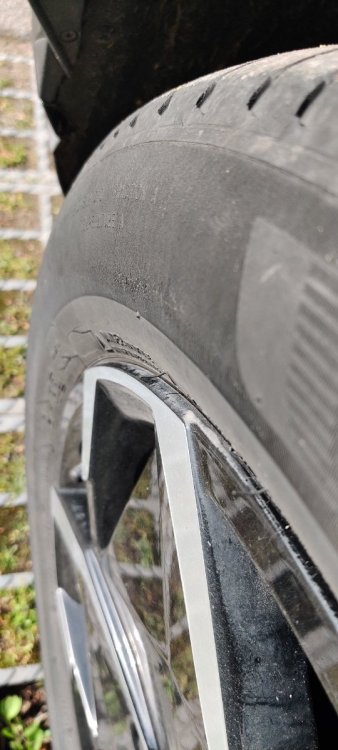

Le 15/04/2025 à 00:38, okidok a dit :
Je vais vérifier les flancs. Ce serait surtout des signes de "craquelures/fissures" j'imagine.
Comme promis, photos des flancs
Les flancs sont toujours à surveiller car cette partie des pneus est soumise à de très fortes contraintes. J'ai toujours procédé au remplacement de mes pneus (auto + moto) chaque fois que j'ai constaté des dommages sur les flancs...
@okidok
Si ce qui t'inquiète est dans la zone entourée en rouge, j'aurais tendance à penser que ça a été fait lors d'un frottement prononcé avec le trottoir.
image.png.29dd54646aaba0bbbb5ba94a411cac05.pngimage.png.3716a6f6fd52e20a2c1197f1991acfd9.png
