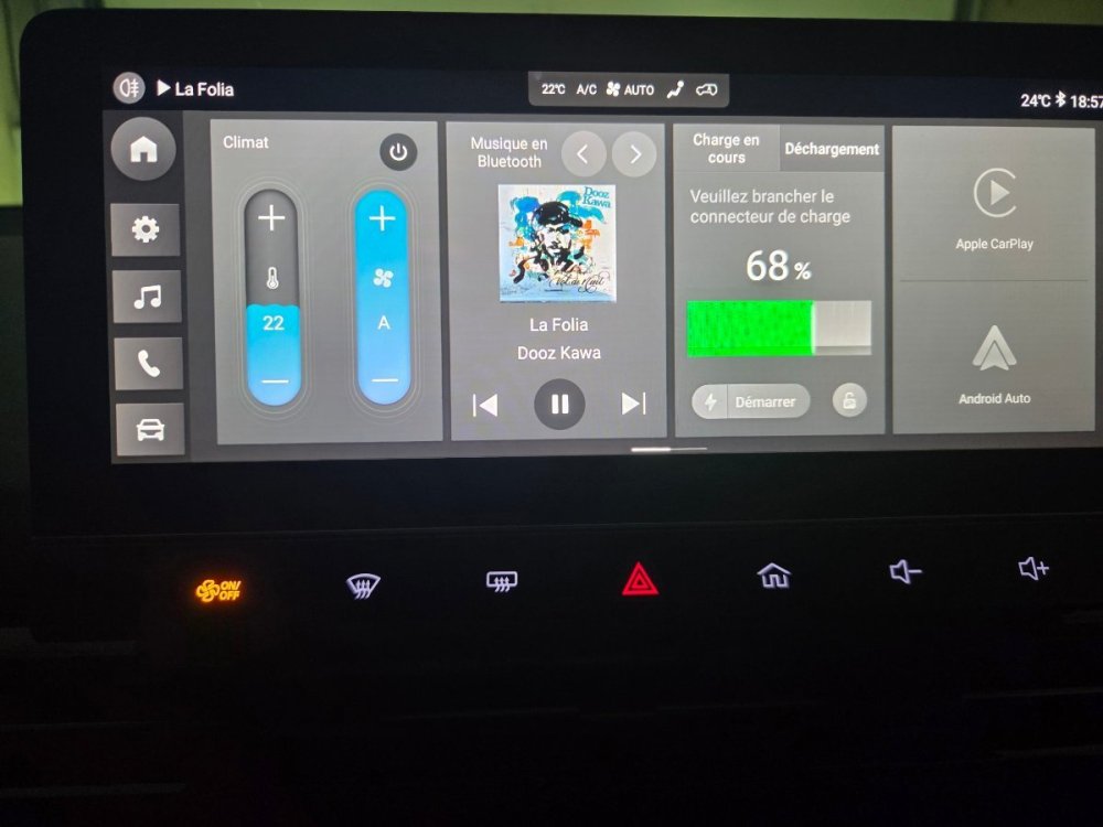

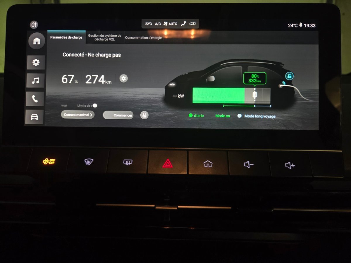

Je viens de faire les révision des 2ans et je suis passé de la R21 à la R40. La dernière versions en date pour toutes les Standard et Confort V1 et V2 est donc la R40 mais je ne sais pas ce qu'elle apporte par rapport à la R38.
Voici ce que j'ai constaté en passant de R21 à R40 :
- J'ai enfin la température extérieure sur l'écran
- La clim fonctionne BEAUCOUP mieux
- Je ne perds plus l'assignation du raccourci de gauche au volant quand j’éteins la voiture

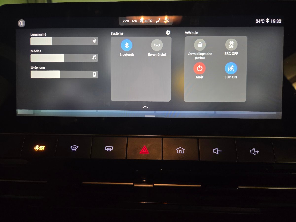

- J'ai le raccourci dans la barre en haut pour désactiver le maintient dans la voie
- J'ai la distance en cm sur le radar de recul
- Je n'ai pas encore testé le régulateur adaptatif, je ne sais pas s'il ralentit encore dans les virages ou pas
Edit :
- Le régulateur ralentit effectivement beaucoup moins en virage c'est bien plus agréable
- Un appui long sur le bouton home permet maintenant de redémarrer l'écran alors qu'avant il fallait sortir, fermer à clé et attendre plusieurs dizaines de minutes que ça s'éteigne vraiment, ça peut être pratique quand un truc est planté
- On peut activer le Wifi dans le mode ingénieur (je ne sais pas trop à quoi ça sert)
- L'interface de gestion de la batterie a changé visuellement mais les fonctionnalités sont identiques
- Android Auto n'est plus en total plein écran, la barre en haut avec l'heure, la clim et la température extérieure reste quand on est sur Android Auto
- Il y a un raccourci "Arrêt" dans la barre en haut pour éteindre l'écran principal

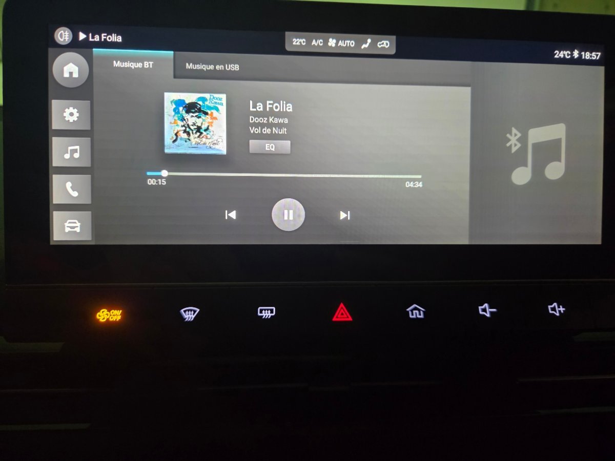

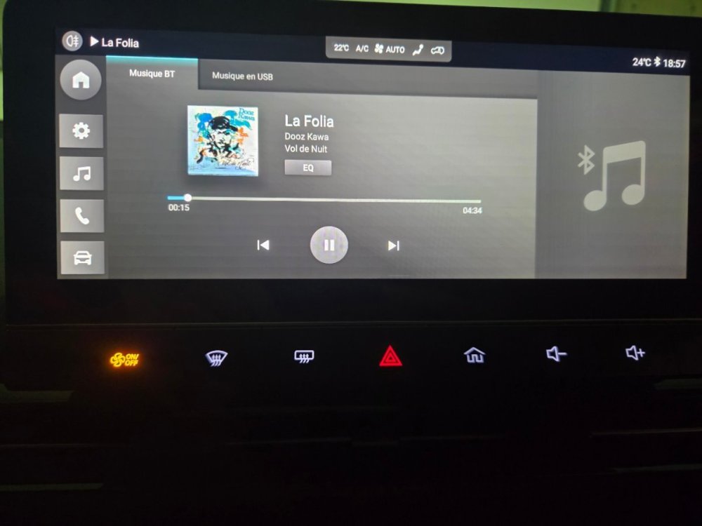

- Il y a maintenant l'image de la musique qu'on écoute même uniquement en Bluetooth sans Android Auto, avant elle n'était là que quand Android auto était connecté mais en Bluetooth uniquement on avait simplement le fond bleu de base :
Je ne sais pas si ce dernier point est une spécificité de la R40 ou si c'était déjà le cas en R38 je ne l'ai pas vu dans le tableau des versions ?
Modifié par Elreth
Après tests, voici ce qui a été repéré entre la R38 et la R40 :
  • Amélioration du Bluetooth
  • Mémorisation du mode de conduite personnalisé (avant, il remettait les réglages par défaut à chaque démarrage)
  • Affichage des jaquettes de musiques en BT pour les appareils Android (fonctionnait déjà pour les iPhone ==> lien avec l'amélioration du Bluetooth ?
