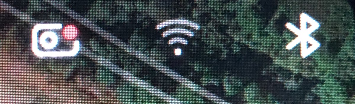

Combien de barres wifi sont affichées dans la Tesla?
Car moi je n'ai qu'une barre et je me demandais s'il fallait pas plus…

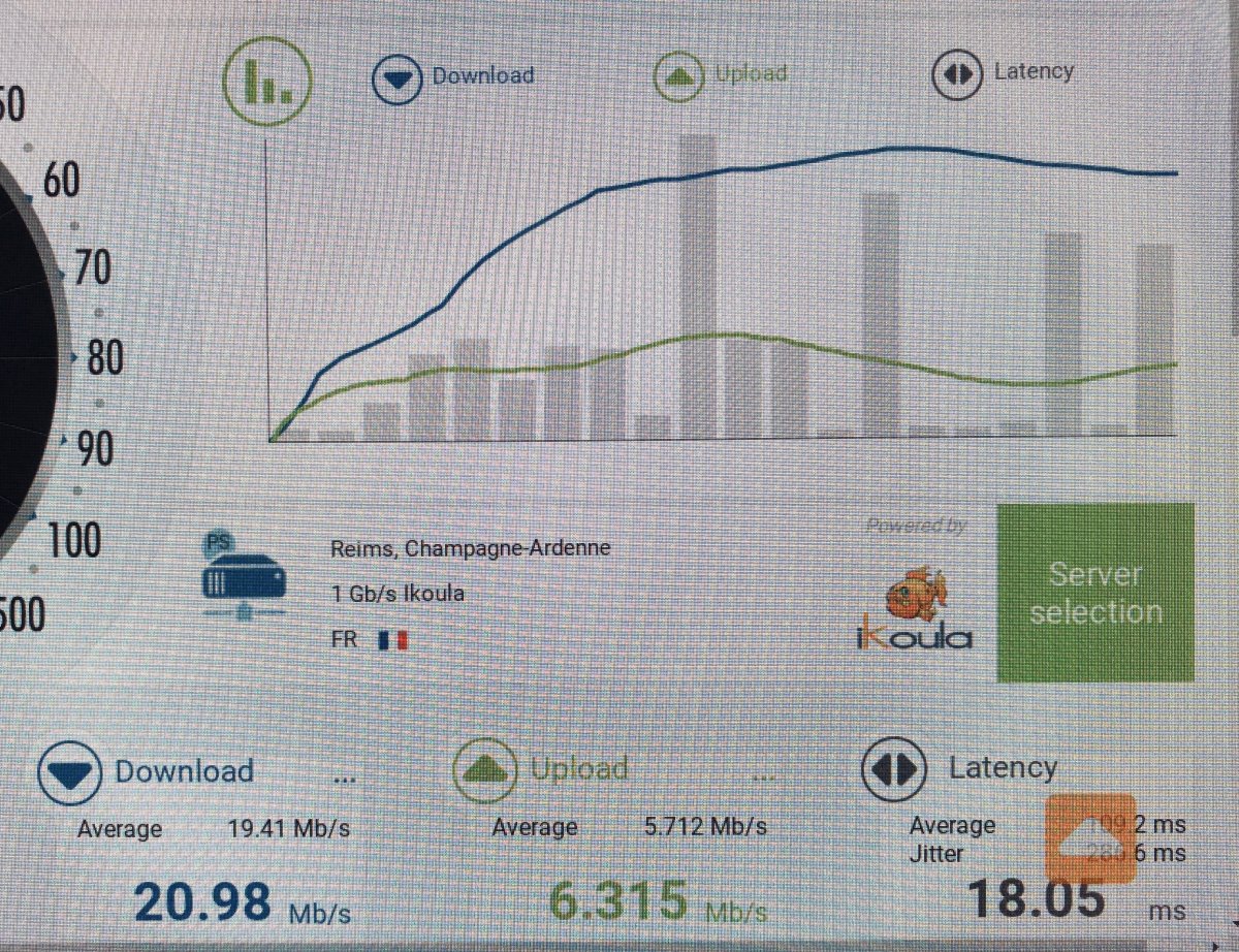

A propos du WiFi, dans mon garage je n’ai qu’une « barre » sur les 4 et j’ai quand même 20Mb/s en download ?
