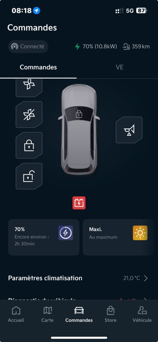

Bonjour,
A quelques jours du départ en vacances, je crains de faire face au problème ICCU...
Ce matin, je lance la dernière mise à jour infotainement sur clef USB, je laisse voiture allumée 1/2h dans le garage pour qu'elle se fasse (je précise, vraiment allumée, pas sur accessoires).
Je reviens donc 1/2h après et je constate un gros warning, batterie 12V faible, veuillez vous arrêter.
J'arrête tout et je mesure la tension de ma batterie 12V ... 9.5V !!
Je viens de la mettre sur un chargeur mais ça sent pas bon...
Est-ce que l'hypothèse ou l'ICCU est HS et ne chargeait donc pas la batterie 12V avec la batterie de traction, la 12V s'est vidée  durant la 1/2h et je me retrouve dans cette situation tient la route ?
Si c'est ça, il est inutile que je charge la 12V ni même que je la remplace ?
Un samedi, veille de WE prolongé et à quelques jours de faire des bornes, c'est rude si c'est ça...
(je précise que j'étais totalement à jour des majs ICCU)
Votre avis ?

J'ai eu le même soucis l'année dernière, c'était seulement la 12V qui commençait à faiblir, je m'en suis sortit avec un booster de batterie pour les vacances et je l'ai changée ensuite. Je n'ai jamais eu de problème ICCU (je croise les doigts !)
Oui, je suis entrain de me dire que ce n'est peut-être que la 12V.
En effet:
- je peux encore charger en charge lente (pas tester en rapide) ;
- le chargeur a remonté la 12V suffisamment pour pouvoir démarrer ;
- une fois démarrée, la batterie de traction charge la 12V (mesure au multi) ;
- aucune erreur avec Carscanner.
Donc la nouvelle hypothèse est que ma batterie 12V est ultra faiblarde et que la mise à jour sur USB doit peut-être bloquer la recharge durant la MaJ, ce qui l'a mis en rideau.
J'ai plus qu'à aller au feu vert du coin pour acheter une 12V ... pas trop envie de perdre du temps à essayer de faire jouer la garantie là dessus.

Bonjour, ça sent bien fort un problème de batterie rinçée. La batterie fournie d'origine est de qualité médiocre. Personnellement je change la mienne tous les 2 ans ou 3 ans, les prix ne sont pas très élevés et je n'ai plus jamais eu d'ennuis de batterie 12 V. Après, je ne prends que des batteries de base hors AGM. Comme j'adore les batteries de moto Yuasa, j'ai pris la même marque pour mon EV6, j'ai acheté la YBX 5027 sur batteryset, j'ai payé ça dans les 80, 90 euros et j'en suis très content.
Voilà, batterie 12V remplacée par une Varta AGM A8.
Un peu de stress ce matin à quelques jours de partir en vacances, mais tout rentre dans l'ordre au final :)
