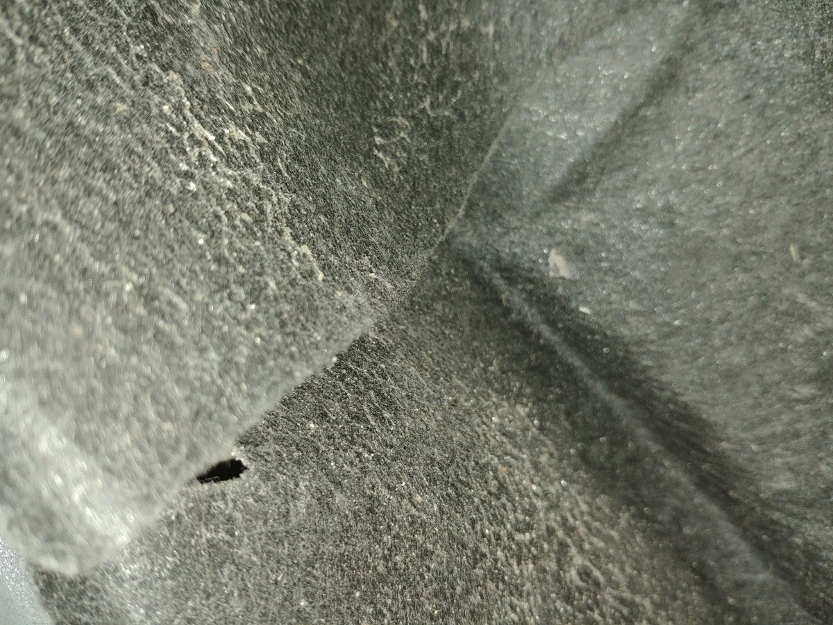

Moi aussi je pensais que c'était normal. Mais je trouvais que le passage de roue bougeait quand même pas mal malgré le fait d'avoir resserré les boulons plastiques et d'en avoir rajouté deux en métal (je n'avais que ça sous la main) qui manquait. Mais maintenant que j'ai rajouté les clips, ça ne bouge plus du tout.
Par contre, ces passages de roue ont été monté à l'arrache. Ils sont apparemment en 2 parties et sur la roue arrière gauche j'ai un écart très important entre les 21239215404_20190709_1803571.thumb.jpg.b654bda091412c12a1e6c52b9d93a2a4.jpg
moins sur la roue arrière droite
Mais le plus grave est que l'intérieur de la carrosserie n'est pas trop protégé... J'ai peur que la corrosion ne s'y installe facilement. Va falloir surveiller cela de très près...
