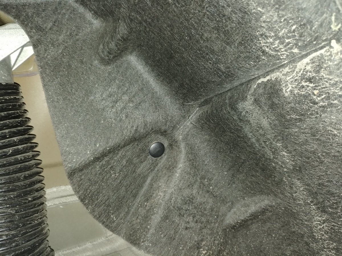

Suite nettoyage de ma belle ce jour après quasi ses 2000 kms depuis que je l'ai, je viens de découvrir que le passage de roue en plastique / "moquette" arrière gauche se faisait la malle.

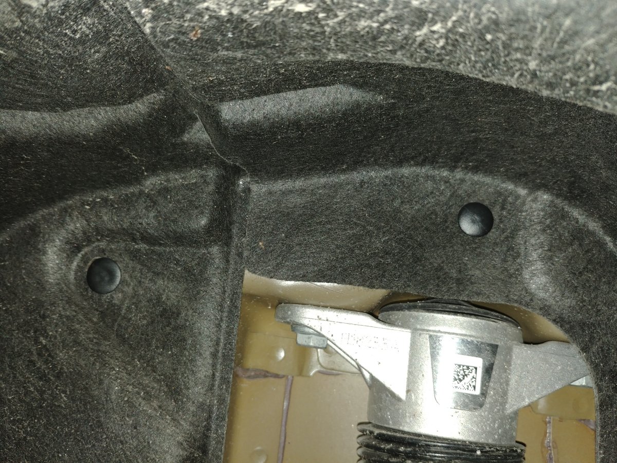

J'ai regardé de plus prêt et j'ai vu qu'une vis n'avait pas son "boulon".
De plus j'ai un trou mais je ne sais pas si c'est normal, mais j'ai le même des deux côtés en revanche.
J'ai repousser le passage de roue, mais cela ne va pas tenir longtemps...
Où se procurer les clips boulons ?
Merci

sur 1ère photo j'ai moi aussi 3 trous vers l'amortisseur semblable au tien; Il semble manquer qq chose, mais ça tient pluôt pas mal
photo2:  ça ce me parait pas normal que tu n'aies pas d'écrou sur ton boulon. sur la mienne j'ai tous mes écrous

Il y a 3 heures, Bertrandf a dit :
photo3: je ne comprends pas ce que tu montres en rouge
J'avais les mêmes trous que toi dans me passages de roues, je suis allé chez Telsa qui y a installé tous les clips nécessaires. Il en manquait aussi sous la voiture entre le bas de caisse et le passage de roue, cela vibrait sur autoroute. Depuis tout va bien.

Je viens aussi de regarder la mienne. Sur la roue arrière gauche tous les boulons sont présents (voir 2ème photo du 1er message) mais ils sont tous très desserrés. Je les ai resserré à la main au maximum. Sur la roue arrière droite il en manque 2 et les autres sont eux aussi desserrés. Pour les 2 manquant, je les ai remplacé par des boulons de 10. Je regarderai quand j'aurai fait un essai routier s'ils tiennent tous.
Je ne sais pas en quoi sont faits ces passages de roue mais m'ont l'air d'être fragiles aussi (tout du moins ceux à l'arrière).

il y a une heure, Busquet2 a dit :
C'est à dire ? Ce sont des clips en plastique non ? Il y a un pas de vis avec filetage dans le châssis ?
Je parle des vis qu'on voit sur la 2ème photo du 1er message et non pas des clips manquant comme on peut le voir sur les autres photos. Ils sont effectivement en plastique mais avec un pas de vis. Donc, en attendant, je préfère mettre des boulons en métal avec une rondelle pour éviter que le tour de roue se fasse la malle pendant que je conduis. C'est déjà arrivé à un collègue, il y a quelques années, sur sa Peugeot alors qu'il était à 130 km/h sur l'autoroute et il a eu la frayeur de sa vie...
