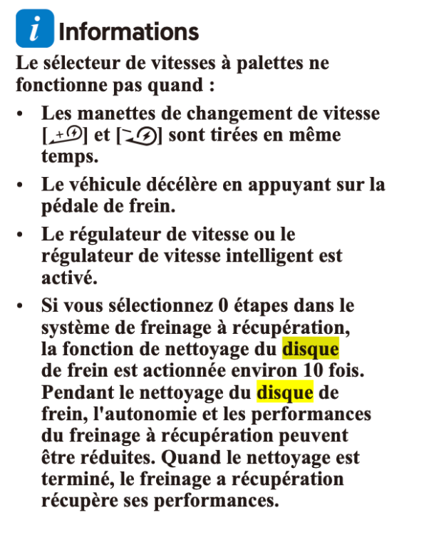

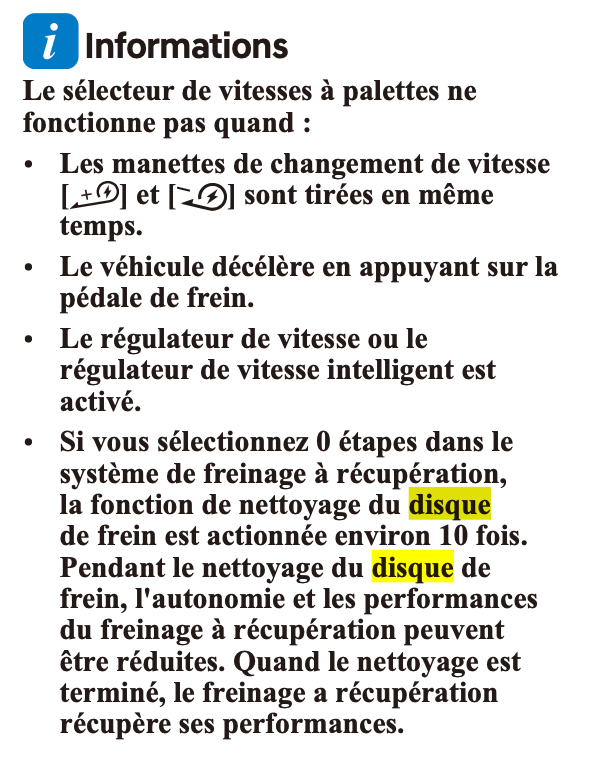

50 ? C'est pas plutôt 10 ?
Extrait du manuel (2021/2022):

Non,
J'avais compté 10 freinages , et après,  pas vu de regen.
C'est Didier_ il me semble qui a parlé de 50 freinages, et j'ai essayé et effectivement.
Déjà évoqué au point 15 il me semble du post
" le saviez-vous", mais comme on ne peut pas éditer,  je n'ai pas pu mettre à jour cette histoire de 50 vs 10, ni l'évolution 2025.
