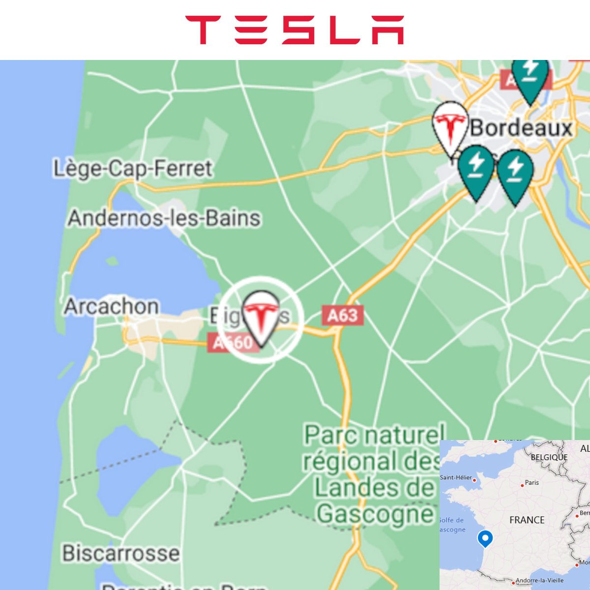

Ouverture à tous du Supercharger de Biganos, le long de l'A660.
12x 250kW CCS
Modifié par denischti59

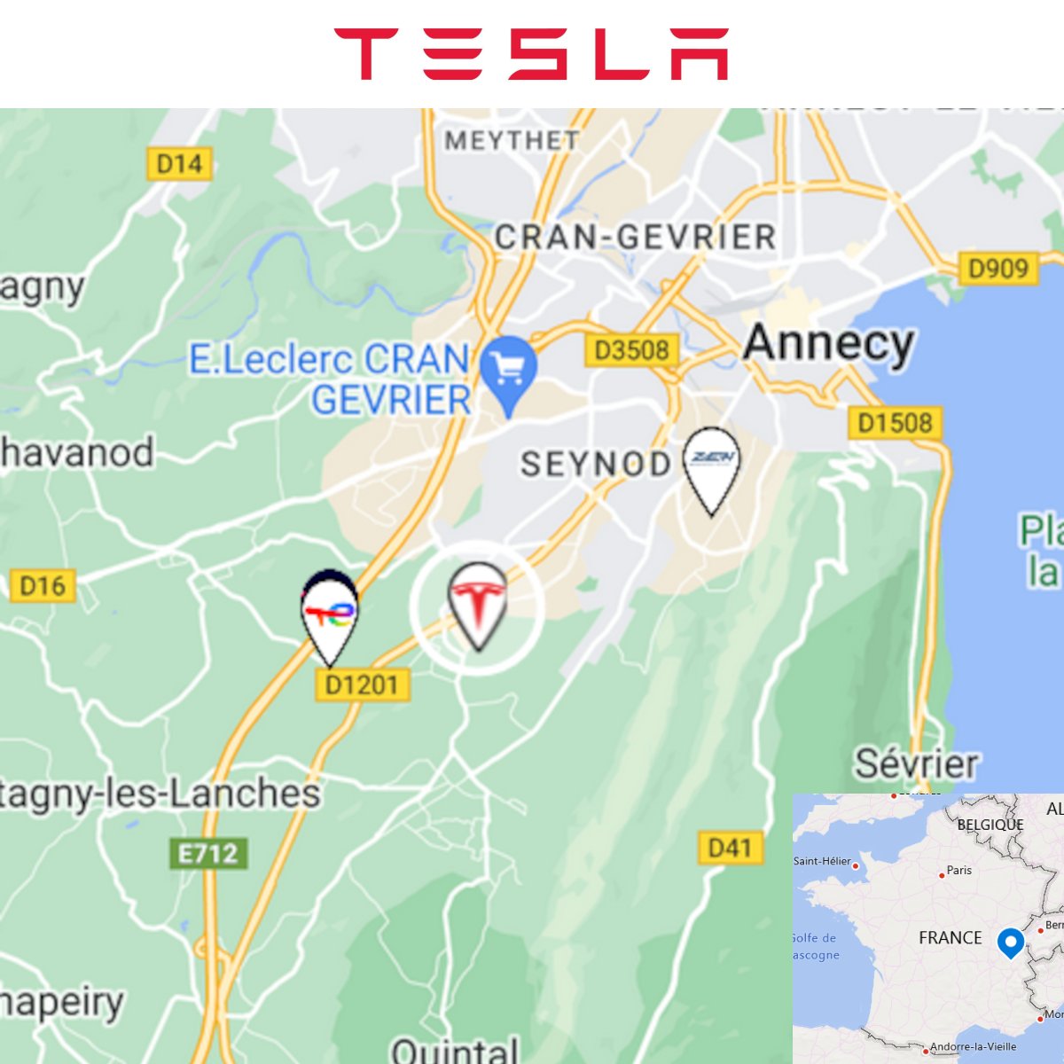

Ouverture à tous du Supercharger d'Annecy, à proximité de l'A41.
16x 250kW CCS
