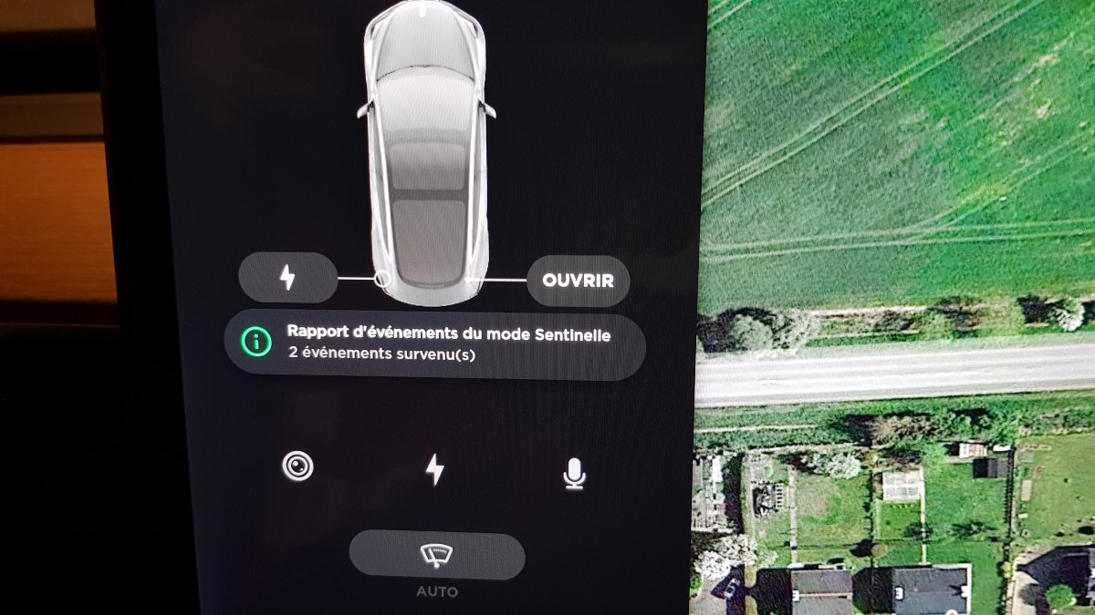

Je viens d'essayer le mode sentinelle dans mon garage, pas de problème ça fonctionne très bien, j'ai  retrouvé sur mon DD qui est un SSD de 500go les séquences vidéo.
Par contre depuis, il y a une  fenêtre qui s'affiche sur la tablette, et qui dit " Rapport d'évènement du monde sentinelle" et il y a aussi un "I" vert qui s'affiche!
Impossible de supprimer cette fenêtre, que faut-il faire que j'ai oublié?

En fait, je viens de faire un nouvel essai du mode sentinelle, et j'ai simulé une approche. bien entendu l'écran du véhicule a affiché un gros oeil rouge et un texte disant "vous êtes filmé".
Et j'ai constaté que dans la fenêtre dont je parlais tout à l'heure, il y a maintenant "2 évènements survenus" (voir photo jointe).
Donc la voiture enregistre bien le nombre d'évènements, ce n'est pas un bug, mais ensuite comment effacer cette fenêtre?????
