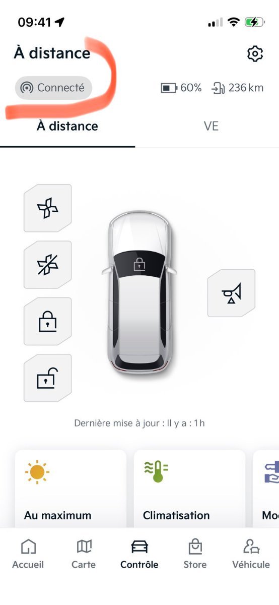

Il y a bien l'icône "Connecté" en haut à gauche ? Je pense que la notion de "mise à jour" concerne le dernier changement de niveau, ce qui ne serait pas très clair si c'est le cas. Tu n'as pas roulé (ou fait du V2L...) depuis 18h ?

Celà fonctionne bien ! Mais tu m'as fait perdre 1% de batterie avec ces tests @as1chrone 😅
Il y a tout de même quelque chose de pas très clair, comme un minimum d'1h entre chaque rafraîchissement affiché... Ou la date de mise à jour n'évolue que quand l'arrondi évolue 🤔

J'ai bien l'icône connecté en haut à gauche. Et oui, je n'ai pas utilisé la voiture depuis 18 h, enfin 19 h maintenant...
Pourquoi ça fonctionne chez vous et pas chez moi ??
Juste un truc qui me vient à l'esprit: vous utilisez un smartphone Android ou Apple ?
Et désolé @RacletteFumee pour les 1% perdus :-) Mais en ce moment, avec le froid, on perd facile 1% en 1 jours ou 2.

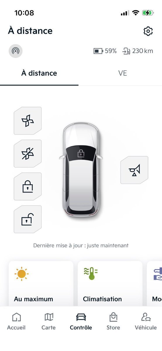

Je viens de faire la manip: j'ai déverrouillé la voiture, et là j'ai eu une mise à jour. Mais la question est de savoir si ce n'est pas l'action de déverrouillage en elle-même qui a envoyé une mise à jour ??
Bref, pas bien clair tout ça...
