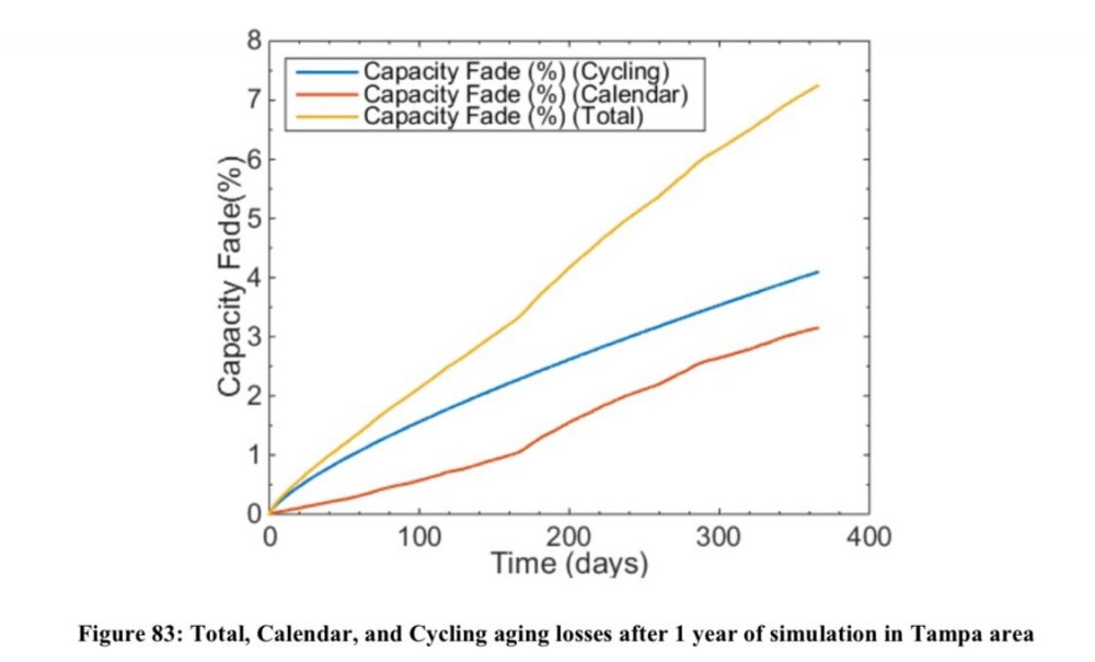

Une autre étude simulant le vieillissement d'une batterie LFP en prenant en compte le cyclage et le calendaire sur 10 ans pour deux locations climatiques différentes Waterloo, Ontario, Canada et Tampa, Floride, USA. Les hypothèses et les résultats globaux sont au chapitre 5.
Alors attention, on voit une prédominance du cyclage dans le cas de Waterloo et une forte contribution pour Tampa, mais la simulation part d'un cycle journalier avec une profondeur de décharge (DoD) de 90% entre 100% et 10%. Sur une LFP 55 kWh 2021 de Tesla, ça nous ferait environ 100 000 km par an sur la base de la conso moyenne relevée sur spritmonitor , et 3285 cycles à 100% sur 10 ans, ce qui correspond au kilométrage annuel d'un taxi avec 2 conducteurs (un taxi seul, c'est 60 000 km/an en moyenne). Il faut donc diminuer l'impact du cyclage au prorata du kilométrage annuel effectué par chacun.
Toutefois, même pour une personne qui fait 20 000 km/an, on voit que la dégradation au bout de 10 ans due au cyclage reste loin d'être négligeable. D'après la courbe de l'étude, elle serait aux alentours de 7% pour cette personne, avec un DoD de 90%.
Si je reprends les extrapolations en chiffres de @tben à partir de la courbe Nbre cycle = f(DoD) donnée par @Jboll ci-dessus, pour une personne ayant un DoD moyen de 50%, le vieillissement lié au cyclage au bout de 10 ans sera approximativement de 7%*5500/30000 =1,28 %, soit 5,7% de dégradation de gagnés au bout de 10 ans.
Certes, c'est certes beaucoup moins que les 20% liés au vieillissement calendaire simulés au bout de 10 ans à Waterloo, ou les 34% à Tampa, mais perso, souhaitant garder ma voiture entre 10 et 15 ans, j'achète ces quelques % gagnés au bout de 10 ans les yeux fermés, surtout sur une batterie qui aura de toute façon perdu entre 20% et un peu plus de 30% (pas plus de 30% en 8 ans tout du moins, les gens de Tesla sont trop bons pour faire une telle bourde) : ce sont les petit % qui feront la différence entre une voiture encore bien utilisable et une voiture beaucoup moins utilisable sur longues distances. C'est peut-être un détail pour vous, mais pour moi, ça veut dire beaucoup.
Quels autres enseignements à tirer d'ores et déjà de cette étude que je n'ai pas encore lu en entier ?
  • Y'a pas, sur les LFP, le vieillissement calendaire est linéaire sur le long terme : on l'a très probablement dans l'os. Toutefois, quasiment toutes les études qui ont été publiées sur ce forum sont, comme celle-ci, fondées sur des cellules A123 ce qui est un mode commun gênant : j'aimerais bien en voir par exemple au hasard...sur des cellules CATL,
  • L'étude ne prend pas en compte le couplage des vieillissements cyclages et calendaires, qui d'après une thèse en français que j'avais du poster il y a longtemps, interagissent pour augmenter le vieillissement global, de façon marginale sur les LFP, mais significativement sur les chimies NMC. Cette impasse est donc tout à fait légitime dans cette étude puisqu'elle traite de cellules LFP.
D'autres phénomènes que je n'ai pas encore vu étudiés et qui doivent jouer sont les cyclages thermiques rapides à la décharge (conduite avec pied droit en on/off) ou à la charge (SuC, surtout avec préchauffe). Je suis persuadé (d'après la loi d'Eyring sur le plan chimique et d'après les stress mécaniques liés aux dilatations rapides des matériaux) que ces phénomènes jouent nécessairement défavorablement sur la durabilité de la batterie, mais de combien ? A défaut d'études, il faudra probablement attendre encore 1 an et demi à deux ans pour commencer à voir (ou ne pas voir) des choses sur les LFP.
NB : leurs profils de température journaliers p124-125 ont l'air d'être ceux que voit le module sachant qu'il fonctionne une partie de la journée.

Les dégradations dans les régions chaudes sont beaucoup plus importantes que sur les régions plus froides un membre d'un board US avait démontré qu'une différence très notable était mise en évidence sur des batteries en Californie VS des batteries en Norvège
Au final on constate de plus en plus que les 3 différentes chimies affichent des dégradations estimées par le BMS très proches.
Sauf cas extrêmes (très gros rouleurs, climat très chaud ou très froid…), tout se tient dans un mouchoir de poche au bout de 2 ans (ce qui est l’historique commun aux 2 versions chez Tesla)
A suivre à plus long terme, mais les études en labo semblent aussi aller dans ce sens

Le 18/02/2023 à 16:59, Hybridébridé a dit :
J'arrive pas a bien saisir ce résultat, c'est 5,7% de 30% d'usure ?
 d'après la courbe, 50% de DoD permet de faire 30 000 cycles environ soit, sur nos LFP (environ 450km WLTP) environ 13 millions de km possible avant de considérer la batterie a changer
Autrement dit, faire 13 millions de km correspond donc a une usure de 30%
Autrement dit pour 20 000km (par an) ça fait 0,05 % de dégradation (par an)
Du coup quand je vois dans la dernière étude une usure calendaire monstre qui indique 2% d'usure calendaire en 1 an !! Ça me laisse perplexe:
Il y a un problème quelque part, l'usure  cyclique ne pas être aussi forte qu'indiqué ci dessus. (peut-être parceque c'est une simulation ? Ou sinon ils ont enchaîné les cycles toute la journée/nuit et jours fériés) je n'ai pas lu les 200 pages de l'étude
Ça ne correspond pas non plus a ce que nos Tesla nous indiquent, en pratique, au dernier relevé @tben avait quasiment deux fois plus de km que moi (60000 vs 30000), et pourtant on a la même estimation au 100% ( 406-407 km)
Comme si le kilométrage n'avait pas d'influence
"Pire" : il est même arrivé qu'il ait une meilleure autonomie que moi !
Donc il doit sans doute avoir des aspects  beaucoup plus important que le nombre de km qui jouent sur le kilométrage/cyclage
Après, il n'est toujours pas exclus qu'au bout d'un certain temps Tesla réajuste tout le monde si l'usure de la batterie n'est pas représentative de celle affiché
Mais pas sûr qu'il ait un intérêt a le faire, ce serait mieux pour eux que l'on achete une nouvelle Tesla dans 10 ans. Mais je suis sans doute de mauvaise foi en disant ça, car ils multiplient les bons points sur la tenue dans le temps (mise a jour a distance, utilisation refroidissement a eau, ils font attention aux puissances des recharges rapides, a l'équilibrage etc) donc ce n'est pas un comportement d'entreprise de consommation. C'est pour ça que les 1km/mois c'est trop linéaire et énorme pour être vrai sur nos LFP, mais en même temps ils ont pas l'habitude de tricher, alors c'est une énigme pour moi.....
Édition : quand j'ai dis "énorme" je voulais dire "gros" dans le sens : "c'est trop gros pour être vrai", car rien ne justifie cette linéarité. Même L'usure calendaire dépend de la température, on devrait voir des différences selon les régions, mais c'est pour l'instant pas  constaté

Hello hybri
Les A123 testées sont le modèle de type poche. J'ai et je connais fort bien. Il faut donc être prudent concernant leurs caractéristiques.
Ce sont des LFP mais l'électrode graphite est couverte de nano-graphite. Ce n'est pas du lfp "ordinaire".
Ils ont une autre caractéristique et je ne sais si on la retrouve sur d'autres accus de type poche lfp, ils sont très sensibles à leur propre dilatations/contractions lors de leur échauffement/refroidissement.
A123 a toujours précisé qu'ils doivent être maintenus en pression.
Dans les packs A123 multi-cellules il y a un système de sanglage+plaques d'extrémités+mousse_dure.
Or dans la thèse que tu as citée la photo du test p40 montre une cellule simplement posée sur une étagère, aucune pression !!!
Je ne sais pas comment ce phénomène mécanique est géré dans les accus de type cylindre (cylindre d'ailleurs indéformable obtenu par extrusion) et là cela va vous intéresser, de type prismatique qui peuvent être des "enroulements plats" ou des empilages.
En tout cas je n'ai pas vu de système de serrage dans les packs LFP TM3.
Etait-ce nécessaire à cause de la structure nanométrique ?
En tout cas dès qu'on ajoute du silicium c'est LE soucis. Et c'est dans les tuyaux concernant les prochains lfp.
De plus les nombres de cycles chez A123 avaient été extrapolés !!
Cette caractéristique mécanique influence donc leur durée de vie.
Or les tests du nombre de cycles de charge/décharge en labo sont effectués à température constante, c'est normal. Donc exit le vieillissement du à leur déformation qui existe dans la vraie vie, on charge ça chauffe (pas du tout, un peu, beaucoup), le bms accepte une plage de températures et n'actionne la clim que si le seuil haut est atteint (j'y reviendrai). On travaille donc à température variable donc il faut s'attendre à un vieillissement plus élevé qu'en labo. De plus une étude comparative (à munich) entre nmc ID.3 et lfp TM3 a montré que la tm3 accepte une température d'accus plus élevée (ce qui diminue la conso de la clim si accus chauds)
On """ajoute""" comme vous l'avez déjà indiqué le vieillissement calendaire (d'origine chimique par exemple).
Il faut donc éviter de prendre comme acquis le nombre de cycles du fabricant. Fabricant et intégrateurs c'est différent.
Tesla a une contrainte : 70% au bout de 8 ans. Pour la SR+ Je ne crois pas qu'ils ont changé cette limite en passant des NCA, NMC et LFP.
Soit ils ont gardé la marge bien plus forte soit ils en ont profité pour travailler à température plus forte et réduire cette marge.
Par ailleurs les A123 sont en général refroidis par des cloisons métalliques inter-cellules. Les lfp des TM3 sont refroidis par en-dessous, leur température est donc moins homogène, les NMC 18 ont un serpentin entre cellules.
Donc si vous n'avez pas de tests des accus lfp (catl ?) de vos tm3, prudence.

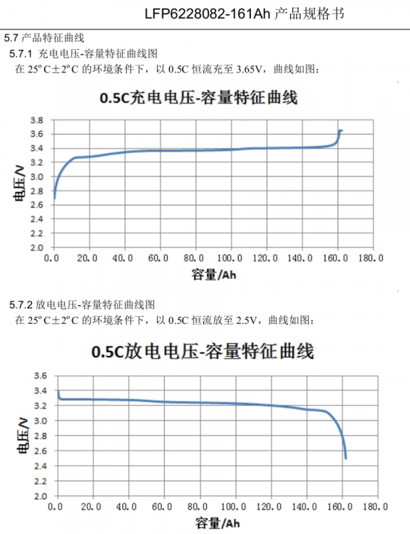

Il a été question de bms qui a des difficultés à calculer l'énergie disponible.
Ayant comparé les nmc et lfp j'avais constaté qu'en fin de charge/décharge les A123 mettent nettement plus de temps pour stabiliser leur tension. Et je travaillais au centième de volts alors que les bms aujourd'hui le font au millième.
Bien sur temps qui augmente quand la température diminue. Soit le bms étudie la pente de décroissance soit il attends ... un certain temps.
Ajouté à la forme de la courbe tension/soc bien moins linéaire qu'avec les nmc, le bms n'est pas le même. A mon humble avis c'est de là que vient le conseil de Tesla de faire souvent des charges à 100%, mais c'est au détriment du nombre de cycles. D'un côté on évite de perdre des km pour cause de mauvais équilibrage (réversible) au détriment du nombre de km sur le long terme (irréversible), surtout quand les accus sont chauds.
Cette courbe empêche aussi de commencer l'équilibrage avant que la tension soit assez haute, cela peut-être contreproductif.
D'autre part le bms tesla passif (je n'ai vu que celui des TMS mais bon...) est capable d'équilibrer/dériver qu'à une très faible intensité comparé à leur grosse capacité, c'est bien plus facile et sinon on a plus de chaleur a évacuer (dans un temps plus court toutefois). Il lui faut donc du temps quand il a besoin d'équilibrer. En général ce temps est bref avec des accus "neufs" et augmente avec les années, les dispersions qui apparaissent soit infimes différences de fabrication soit différences de températures, un pack n'a pas une température homogène.
D'où le besoin de faire souvent l'équilibrage, sinon un cumul de micro-déséquilibres prendrait très longtemps à être supprimé.
Voilà donc quelques pistes supplémentaires pour vos réflexions.😉

Le 19/02/2023 à 08:44, Jboll a dit :
J'arrive pas a bien saisir ce résultat, c'est 5,7% de 30% d'usure ?...
C'est écrit ci-dessous :
20 000 km/an c'est 5 fois moins que 100 000 km/an, j'ai donc pris l'usure liée au cyclage au bout de 2 ans au lieu de 10 ans, soit 7% d'après la courbe et j'ai ensuite appliqué une règle de 3 sur les DoD.
Mais ta remarque est bonne : leur usure cyclique est énorme.
Et @planetaire nous en donne la raison : ce sont des A123 nanophosphate de type poche qui n'ont pas été utilisées correctement par le thésard. @planetaire qui au passage, a conçu et fabriqué une Prius EV avec ces cellules au départ, nous donne d'autres d'infos sur ces cellules dans son blog qu'il a mis en signature.
Cette étude que j'ai postée ci-dessus est donc à rejeter concernant le vieillissement par cyclage.
Paradoxalement, le vieillissement calendaire des cellules qu'elle nous montre est proche de ce que l'on constate sur nos LFP CATL 55 kWh en tout cas, alors que toutes les études que l'on a vu passer auparavant montrait un vieillissement calendaire bien inférieur à celui que l'on constate. @planetaire, tu avais constaté quelle dégradation capacitaire annuelle sur tes A123 nanophosphate ?
Celà pose le problème des cellules LFP avec lesquelles ont été faites toutes ces études ou ces courbes. Ce sont souvent des A123, mais pas nanophosphate comme ici. Mais dans tous les cas, ce ne sont pas les cellules CATL qui sont sur nos TM3 LFP 55 kWh (specs en PJ : c'est un bon samaritain qui les avait postées ici, je ne sais plus qui et quand), et dont le packaging et la gestion peuvent avoir une influence sur le vieillissement de nos batteries, sans compter leur utilisation.

Pour finir, puisque j'ai vu passer des citations dans des posts comportant des termes tels que "psychoter", "angoissant", etc... 🤣🤣🤣, et bien je vais finir sur une parabole angoissante, psychotante, etc...😁,😁,😁  : prenons deux jumeaux dont l'un est non-fumeur et l'autre fume deux paquets par jour à partir de 20 ans. Lorsqu'on les verra à 25 ans puis 30 ans, on ne constatera pas de différence dans leur aspect, à part qu'ils ont pris de l'âge, qui est le facteur dominant de leur aspect. Puis à partir de 40 ans, 50 ans,... celui des deux qui fume pourra (sans que ce soit systématique) avoir des quintes de toux de plus en plus en plus fréquentes, être de plus en plus essouflé, en montant des escaliers ou ne serait-ce qu'en marchant, et on pourra alors observer cette différence, leur âge restant malgré tout le facteur dominant qui continue à les faire se ressembler.
Et bien m'appuyant sur cette parabole, et souhaitant une durée de vie longue pour ma voiture, je vais continuer pour ma part ma gestion prudente de ma batterie d'autant plus qu'elle n'handicape en rien mon confort d'utilisation. En effet, lorsqu'on a un effet dominant qui est ici le vieillissement calendaire, on ne discerne pas les effets secondaires au début, puis avec le temps long (et avec moins de 2 ans d'âge sur les LFP 55 kWh de 2021, on n'est pas du tout sur le temps long, on est sur le début), on les voit apparaitre...ou non s'ils sont vraiment très faibles. L'avenir nous le dira, mais je me mets déjà en position de le préserver au cas où...
CATL-161Ah-Lithium-Iron-PhosphateLiFePO4-Specification.pdf

@Hybridébridé J'ai lu un peu le doc "grand public" que publie CATL. (Un peu c'est une langue étrangère)
Les plages de températures sont intéressantes:
Charging temperature: 0℃~50℃
Discharging temperature: -20℃~55℃
Ceux qui ont un accu sous 0°C ont donc du avoir une charge inhibée le temps que l'accu se chauffe tout seul ou soit réchauffé.
A l'opposé ils acceptent donc jusqu'à 55°C en décharge et 50°C en charge quand même.
