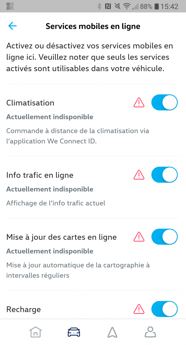

il y a 6 minutes, Vantapen a dit :
Ces copies écrans sont sur iOS ou Android?
Car j'ai pas les mêmes possibilités sur Android ..
Je peux même pas localiser l'auto, ce quoi est un peu naze...
Oui, dans nos cas c’est iOS. Mais j’ai installer sur mille Samsung de mon père et j’ai eu les mêmes erreurs donc je ne pense pas que c’est simplement iOS
il y a 8 minutes, wbonnaud a dit :
Oui mais sur Samsung tu as très peu de menu comme moi?
Ou alors je dois réinitialiser l'appairaige du compte depuis la voiture et refaire un essai au QR code? ( Le premier a été fait par le CC).
Édit: j'ai réussi à mettre la copie écran
Modifié par Vantapen
il y a 3 minutes, Vantapen a dit :
Ou alors je dois réinitialiser l'appairaige du compte depuis la voiture et refaire un essai au qr code? ( Le premier a été fait par le CC).
ll faudrait que je revois mais en effet; jai eu la meme porbeme sur iOS au depart donc jai refait la synco (et oui c`est penible) comme conseille @Fox
il y a 2 minutes, wbonnaud a dit :
Je viens de mettre la copie écran plus haut.
Du coup quand je récupère ma voiture il faut que je supprime cela de la voiture la voiture avant de recommencer donc..
il y a 25 minutes, Vantapen a dit :
il faut "restaurer paramètre usine"; et jai trouver a mon experience qu'il faut aussi attendre 24h minimum avant d'essayer de tout recommencer car quand on essaie de remettre son VIN dans lappli lors du nouveau parrainage ca fait page erreur sur les serveurs VW....

il y a une heure, Vantapen a dit :
C'est pareil dans les deux:
Voiture --> Réglages --> Services mobiles en lignes --> ET TU Y ES !
