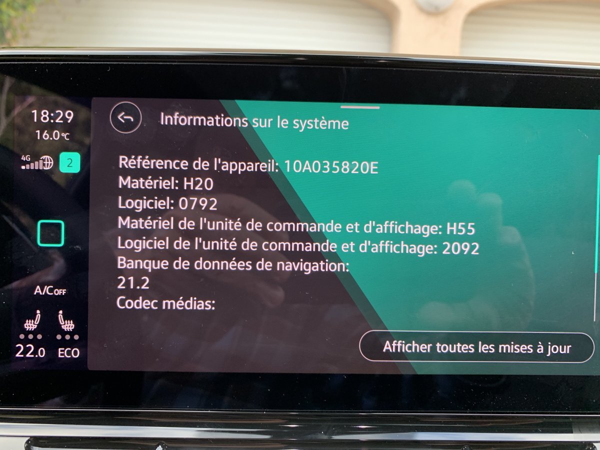

@BernardID83 non tu n'es pas au bon endroit.
Il faut aller dans le menu "Réglages" puis aller dans "Informations systèmes" et c'est là que tu devrais trouver:
Logiciel: 0792
Ca confirmera que tu es en 2.1
Ca ressemble à ca comme écran

Même plateforme ==> Même matériel ==> Même logiciel
Il s'adaptera juste aux différentes finitions et options

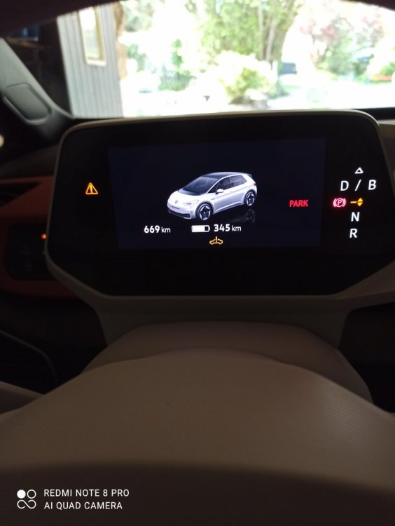

Je voulais savoir si on peut interdire l’ID3 d’avancer si on a pas la ceinture de bouclée
je trouve ça très dangereux lorsqu’un enfant monte et touche la pedal de frein puis touche au bouton de commande d ou r la voiture avance lorsque l’on « lache » le frein la voiture ne s’arrête pas si une personne est devant ou derrière la voiture
on a fait le teste
si quelqu’un a une solution ou si c’est un bug

Il faut tester avec le auto hold ca peut regle le problème vue qu il faut accélère pour déverrouillé
Modifié par Somid
Mais pour que la voiture puisse se mettre en mode « ready » il faut que la clé soit physiquement présente dans l’habitacle, non ?
Et il me paraît évident de ne jamais laisser une clé de véhicule «  sur le contact »/à l’intérieur, même dans un garage fermé 💁🏻‍♂️
J’ai un autre véhicule automatique et il y a cette sécurité
mais bon je vais tester auto hold
meme si on est dans la voiture et que l’on a bouger la manette on entend pas le moteur😉😂 donc on peut oublier que nous sommes déjà en marche
sur une automatique on peut mettre sur d ou r le frein ne s’enlève pas temps que l’on n’accélère pas et pas de ceinture
