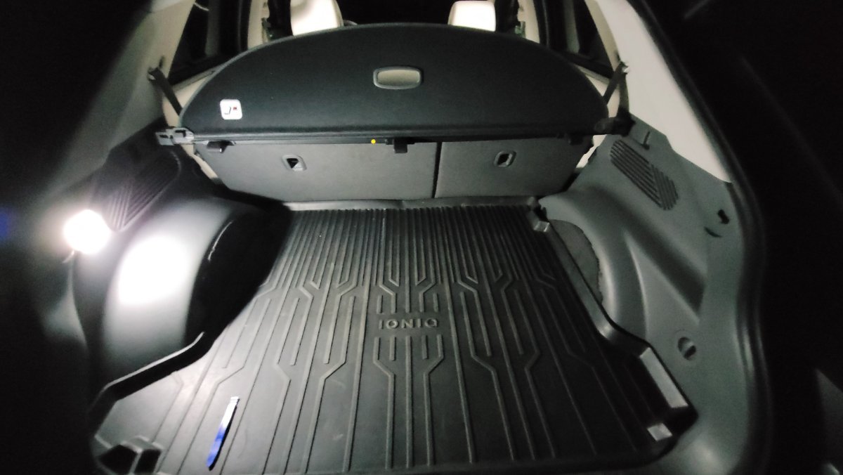

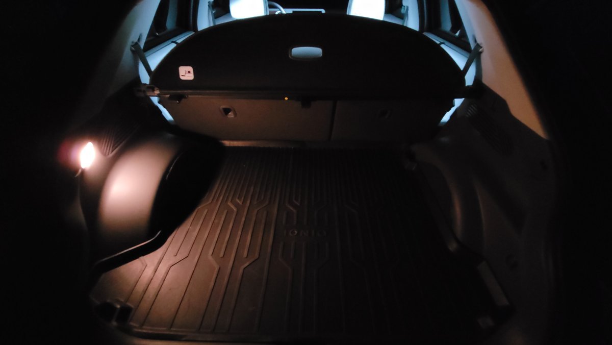

Je réanime un peu cette rubrique... 😁
L'éclairage d'origine du coffre est effectivement digne d'un autre temps, même sur l'Exécutive.
Ça faisait un moment que ça me travaillait d'améliorer ça, mais je voulais faire au plus simple, d'autant que je m'étais déjà servi de l'alim de l'ampoule pour alimenter une dashcam arrière.

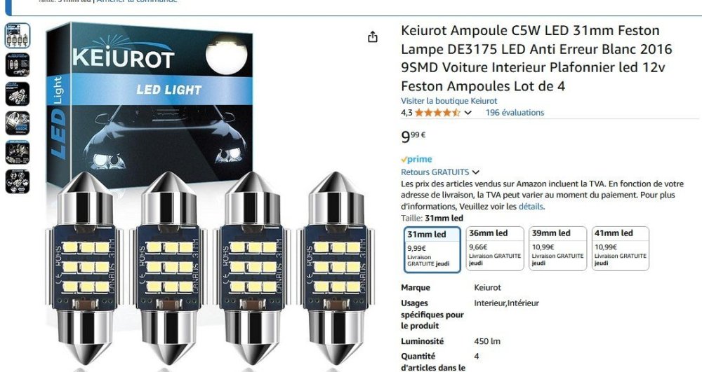

Pour tester, j'ai finalement commandé ces ampoules led
Au final, la simple permutation de l'ampoule d'origine par une ampoule de ce type me suffit.
L'ampoule d'origine à côté de l'ampoule LED (vue face et vue arrière)

Merci pour ce partage, la différence est bluffante.
