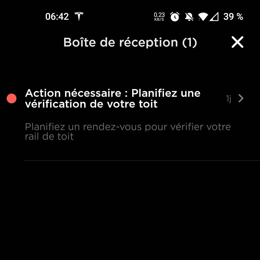

Ça correspond au rappel que j’ai reçu directement sur l’écran de la voiture.
Finalement, il n’y avait pas de fuite sur la mienne
1h d’intervention

Il y a 2 heures, philux a dit :
Je viens de recevoir ça 😱🌧️
Ce n'est pas le même souci, pour le tien, voir ici :
