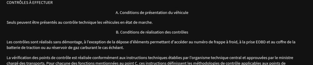

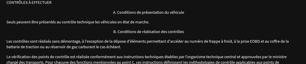

- faut-il dégrafer le montant pour faire apparaître le numéro de série ? (CT en France) (sur mon modèle, ce n'est pas sous la moquette)
Le 19/05/2025 à 10:03, Tadig a dit :
Le numéro de série est visible au niveau du pare-brise, non ?
Pas sûr que ce soit suffisant pour le contrôle technique car c'est trop simple à changer.

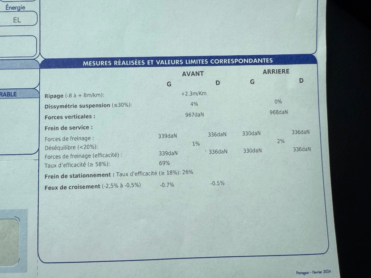

Ça y’est, c’est fait.
Hier j’amène Casimobile au Service Center pour le fameux contrôle d’avant la fin de garantie (elle a 4 ans moins trois semaines et 77 000 km). Je demande en plus le nettoyage du système de freinage pour éviter d’être recalé au  contrôle technique pour motif d’étriers corrodés. Ça m’a coûté 315€. C’est raisonnable comme frais d’entretien sur 4 ans! Résultat: RAS. 😃
Ce matin rendez-vous bous chez Autosur pour le CT. En arrivant, je demande s’ils doivent soulever le véhicule et s’ils ont les pads. Le gars me dit que oui, et le décrit même la façon de les utiliser. Je prend confiance et lui donne la carte du véhicule qu’il me réclame. Je me dis qu’ils connaissent les tesla, qu’il n’y aura pas de problème. 😊
Deux minutes plus tard, il revient en me demandant: « est-ce que vous pouvez l’ouvrir avec votre téléphone ? Elle s’est fermée et la carte est dedans. En plus la fenêtre s’est refermée aussi ». Bon j’ouvre et commence à être un peu moins serin. 😬
Moins de 40 minutes plus tard, le technicien me rapporte le véhicule: tout va bien.
Je vous joins le résumé des mesures. Je n’y connais rien, mais les chiffres ont l’air plutôt bons par rapport aux limites tolérées.
Et pour ce qui est du tarif: 80€. Le même prix que pour les thermiques.
En résumé, tout s’est bien passé. 👍🏼😃
