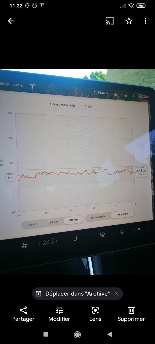

Alors oui ces une sr+ après 2 hiver , jetait plus bas en octobre  fait que je retrouve la photo .
En été j'ai souvent des estimations a plus 400 km , et régulièrement j'ai des conso a moin de 100wh/km alors par contre j'ai pas d'autoroute , et je roule normalement un peu dynamique parfois mais en majorité ces conduite conduite cool 👍. Un exemple de parcours, jetait partie de Turin a 100% , jusqu'à Chambéry par les cols Alpins . La voiture me disais qu'on allait arrivé à 18% on est arrivé à 34% au finale j'aurais pus rentré jusqu'à chez moi sans recharge , mais non faut bien mangé 😁
Voilà le parcours , donc en gros montalieu,col de l iseran, Mont cenis, Turin , col de Agnel , col de lzoar, col du Galibier, col du télégraphe, Chambéry et enfin montalieu , voici la conso et l'estimation que la suit a 100% de charge
Ces en partie pour ça que je suis restée sur la sr+ , sans autouroute elle ne console rien 👍
Après avoir lu tout ça, je me consolerais bien au volant de cette voiture qui ne consomme rien. 😀

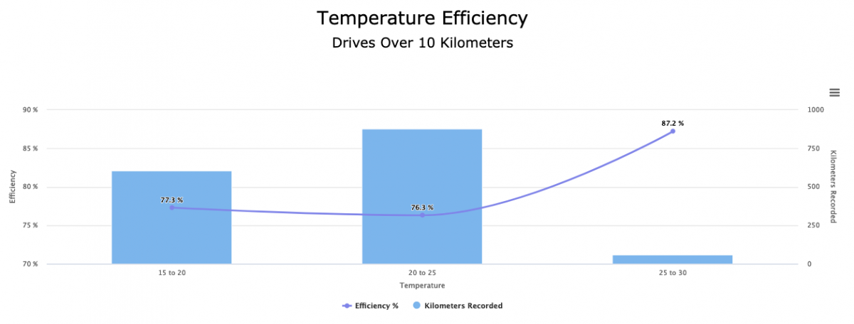

bonjour,
Je viens de découvrir ce graphique sur Teslafi: Efficacité/températures. bien qu'il n'y ait que peu de relevés, on voit bien que le rendement augmente avec les températures. Ce sera intéressant sur une période plus longue.

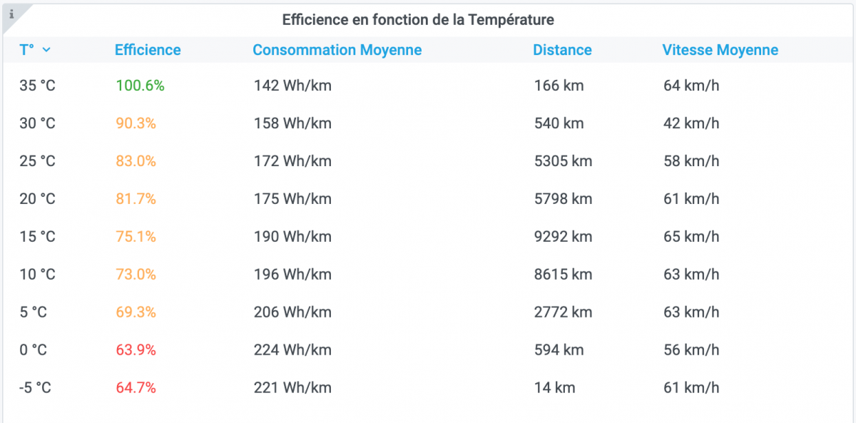

il y a 3 minutes, Paso32 a dit :
Voilà sur 4 saisons et 33 000 km pour moi.

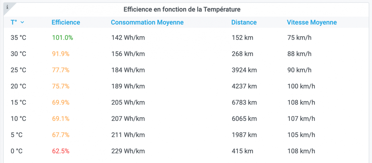

Et voilà si je prends les trajets de plus de 50 km uniquement :

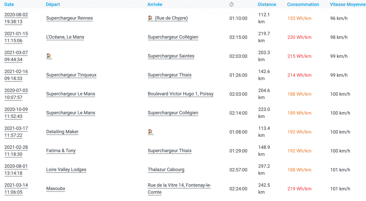

Effectivement, voilà quelques stats des mes trajets de plus de 100 km.
Les plus rapides :
Et ceux maintenant autour de 100 km/h de moyenne seulement :

@bobjouy, tu es quand même plus proche des 190 Wh/km (pas taper pour les unités ;)), même autour de 100km/h, tu dois avoir des conditions de route défavorables par rapport à moi dans ton secteur.
il y a 8 minutes, schingouz a dit :
Si c'est pas entre octobre 2020 et mars 2021, c'est en 20".
Par rapport à Aero 18", j'ai facilement 10% de surconsommation.

Il y a 9 heures, bobjouy a dit :
C'est super ces stats ! c'est TeslaFi ?
