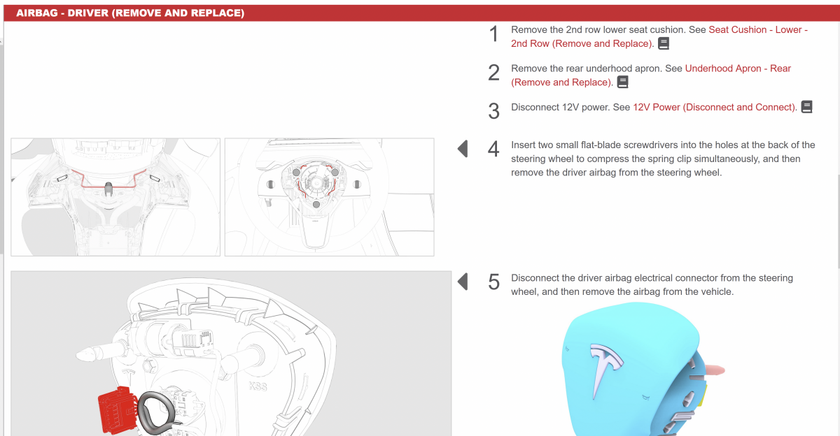

Oui, je suivrai bien la procédure du service manual, il est bien documenté, une fois qu'il n'est plus alimenté pas de risque.
Bon après on voit aussi des kéké sur YouTube enlever l'airbag à l'arrache sans rien faire de spécial, et ils sont (malheureusement) toujours là pour en parler.
Et j'ai aussi déjà pris la vis à usage unique, pour être sûr de la sécurité, et ne pas réutiliser celle déjà en place.

il y a 32 minutes, bobjouy a dit :
il y a 35 minutes, bobjouy a dit :
C'est bien, je trouve que les vidéos explicatives n'insistent pas assez sur cette procédure, en oubliant pour la plupart qu'il y a deux points à déconnecter (la batterie 12V mais aussi le connecteur sous la banquette arrière).
