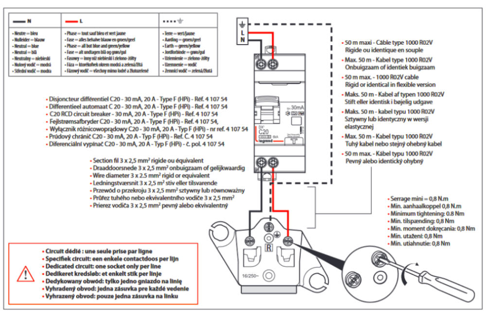

schéma de principe Legrand pour Green Up :
La t° la plus élevée ,relevée est de 45° C ,au niveau du disjoncteur différentiel situé à l'intérieur .
La prise Green up ,sous abri à l'extérieur , est toujours restée à une t° ,plus basse .
Bonne réalisation .

J'ai fait installer une ligne dédiée avec différentiel avec prise green up. Hier j'ai effectué la première charge a domicile. Mais j'étais en 12A (c'est le maximum que permet le câble CRO livre avec le véhicule).
Et comme j'ai lu que certains câble de recharge permettait de monter à 16A me suis dit pourquoi pas vu que normalement la prise green up le permet... Il me faut juste trouver un câble fiable si je risque pas de poser problème 😁
