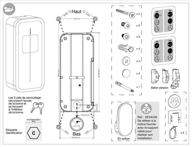

La borne qui m'a été installé XEV1K07T2TPFR ne contient pas ce câble de communication entre la carte TIC et le Linky.
D'ailleurs, il n'est pas indiqué comme inclus dans la notice d'installation
112067
(voir p.5 du PDF https://hager.com/fr/catalogue/download/product/asset/file/6LE007169C_INST_BORNE_CHARGE_XEV1KXX_FR_A4_WEB.PDF/)
Etes-vous sûr que nous parlons du même câble ?

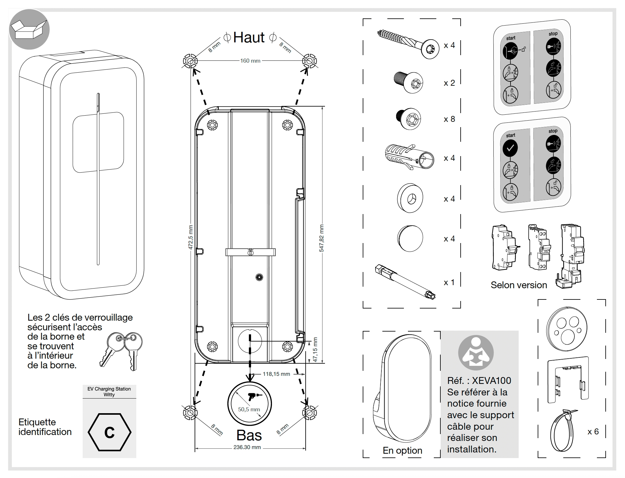

112067
Oui absolument. Le câble n'est pas fourni par Hager mais par l'opérateur (Dans mon cas Mobilize / Zeborne); Cela fait partie de l'installation. Si la distance qui sépare le compteur de borne est trop grande, un simulateur TIC doit être installé. Cela fait partie des normes d'installations des bornes de recharge pour particulier. Votre installateur est-il certifié IRVE ?

Ok je comprends mieux, oui c'est mon installateur qui a aussi fourni le câble pour faire l'installation.
Et oui il est bien certifié IRVE.
Si je lis la doc Enedis-NOI-CPT_54E, la longueur max est de 500m, ça donne pas mal de marge pour l'installation de la borne.
