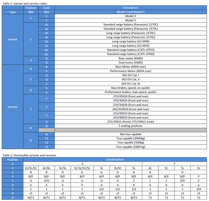

Le 30/08/2022 à 10:02, Max82 a dit :
Donc si je comprends bien, et à la grand différence des TM3, il est possible d'ajouter un attelage en seconde monte et en pouvant tracter avec les même limites que si on l'installe d'origine ?
Oui, la voiture est homologuée pour tracter 1600 kgs (en termes français, son PTRA = PTAC + 1600 kgs), que la voiture soit commandée avec ou sans attelage.
Sur mon Y LR 2022 par exemple (attention, le 2022 peut charger 250 kgs de plus que le 2021) :
PTAC : 2619kg
PTRA : 4219 kgs
et acessoirement, Poids à Vide (incluant un conducteur théorique de 75kg et un dispositif éventuel d'attelage) : 2054kg.
Tout est résumé ici (tous les MY sont homologués avec un code T3 dans le champ constructeur (D.2 sur la CG), contrairement aux M3 qui sont N, T1 ou T2 suivant les versions) :
