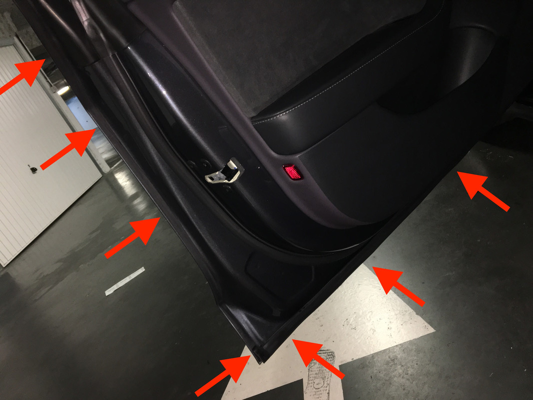

2. Joint de portes
Là aussi on en retrouve désormais chez plusieurs vendeurs, ce pack là est celui que j'ai utilisé :
https://www.amazon.fr/gp/product/B07S23F8D8/ (pensez à cocher le coupon -5% s'il est actif, ce qui fait 31.34€ à l'heure où je poste)
On retrouve des joints de diverses formes qui se placent à plusieurs endroits des portières. Ils sont adaptés mais plus long que ce qu'il est nécessaire (pas besoin de l'étirer pendant la pose). Prévoir un ciseau pour couper l'excédent et il est conseillé de découper à 1-2 endroit en bas des portes pour l'évacuation d'eau.
Est-ce que cela apporte un gain ? Globalement une bonne partie des membres sur le forum semble dire que c'est mieux avec que sans (ça ne peut pas être pire). Soit c'est un effet placebo, soit comme je le pense et comme l'a documenté @matts : pas de changement sur le niveau sonore directement mais plutôt sur les fréquences (donc une meilleure sensation en l'occurence).
Cela permet aussi un bruit plus propre quand on claque les portes et un dépôt de saleté réduit sur le seuil des portes.

@Shazam! comme ma photo ici ?
J'avais remis le joint en prenant le temps de bien repartir la tension et depuis ça n'a pas bougé [emoji1696]
