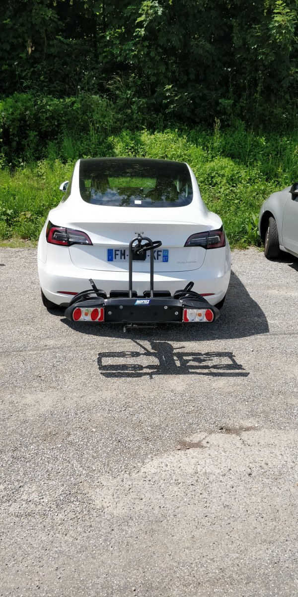

J'ai acheté un porte-vélo MOTTEZ ZEUS chez Feu Vert pour ma Samantha afin de pouvoir transporter 2 vélos électriques.
Je n'en ai transporté qu'un pour l'instant et l'ensemble s'est révélé bien stable même sur autoroute à 130km/h.

Et question conso, ça donnait quoi ? Je dois descendre une semaine le long de la côte ouest et les SC ne se bousculent pas. J'ai peur que la conso s' envole avec un porte vélo. Je table sur du 230Wh/km à 110km/h.
Ce qui m'inquiéterait moi c'est la charge max admissible sur l'attelage : 55kg
Si le porte velo fait déjà plus de 20kg il reste plus grand chose pour les 2 VAEs.
il y a une heure, delirii a dit :
La consommation était plus élevée bien entendu mais je ne suis pas un adepte des calculs de consommation. J'ai réussi à rentrer sans recharger mais sur la "réserve" 😂
En ce qui concerne le crochet d'attelage, sa plaque stipule 100kg de charge admissible, je n'ai donc pas de raison d'être inquiet.
