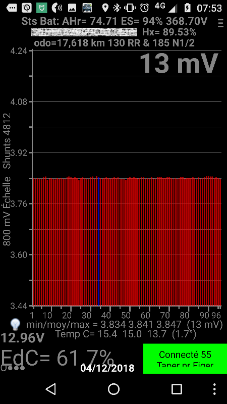

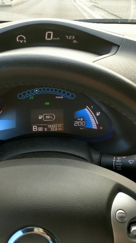

Salut , si ca peut te rassurer et faire avancer le schimimimilik,
sache que la mienne est de février 2016, en 30Kw ... Elle a 18500km à ce jour et possède (suite aux grands froids le mois dernier) un état de santé de 94% ...
Donc il n'y a pas 10% par an de perte ! heureusement !!!!
Bonne route à tous !
encore 200km estimé après 32 km dont au moins 25 sur l'A4 ...
