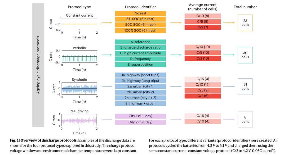

Les cycles en questions sont détaillées plus loin:
Ils précisent que les différents cycles ont couvert la même plage 0-100% en décharge, et ont faits les mêmes charges (C/2, donc équivalent à 30kW pour une batterie de 60kWh, plus qu'une charge lente, mais pas encore une charge rapide). Le tout à une température controllée de 35°C.

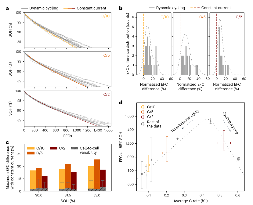

Il y a plusieurs choses dans les résultats:image.png.570df13dd5f60f27fc547eca54ed5255.png
D'abord, il semble étrange qu'un cyclage a C/2 ait une meilleur durée de vide qu'à C/10. Mais la raison semble indiquée dans le graph d : plus on cycle lentement, plus ça prends de temps donc la dégradation calendaire prends le dessus. Plus on décharge fort, moins la dégradation calendaire joue, mais on fini par réduire la capacité par la dégradation due au cyclage. L'équilibre semble être autour des 0.4C (donc 24kW pour une batterie de 60kWh, plus ou moins la conso entre 110 et 130km/h selon les véhicules).
Une fois ce point expliqué, les courbes semblent montrer que la cycle de décharge à courant constant est le pire, et que toutes les variations autour en gardant la même moyenne améliorent les résulats.
Il passent la fin du doc à chercher la source de cette amélioration, qui semble lié à l'intercalation des ions dans les électrodes avec ces courants plus forts, mais je suis pas certain de comprendre toutes leurs explications sans y passer une semaine (voir plus!).
